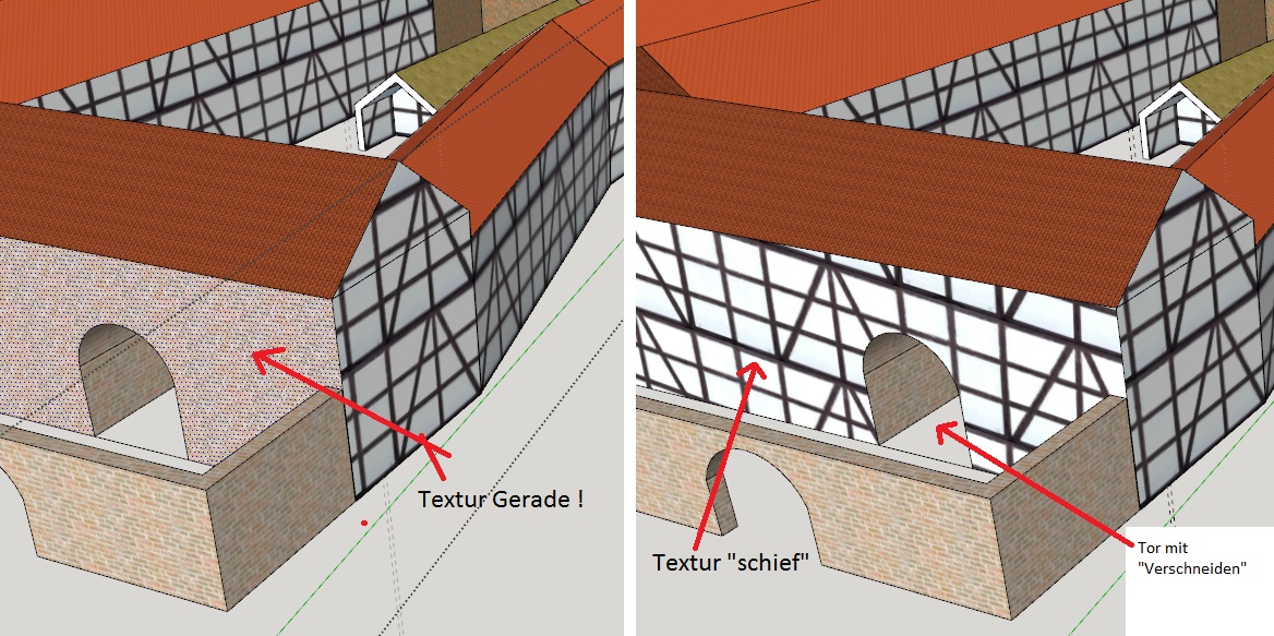

Textur "schief"
Hallo, seltsamerweise kriege ich eine "schiefe" Textur (die Fachwerktextur) und zwar seitdem ich mit "Verschneiden" ein Tor in das Gebäude geschoben habe. Wende ich eine andere Textur an, z.B. Backstein, ist diese gerade. An allen anderen Gebäuden ist auch die Fachwerktextur gerade.
Hat jemand eine Idee, wie ich an die Lösung erangegehen könnte? Vielen Dank.
Was spricht gegen eine Drehung der Textur?
(16.12.2016 - 23:33)cotty schrieb: Was spricht gegen eine Drehung der TextuMC r?
Nichts! Und genau das war die Lösung - frage mich allerdings, warum an den anderen Wänden die Textur auch ungedreht funktioniert...nochmals danke, cotty!
