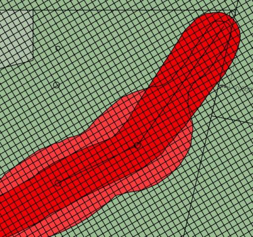

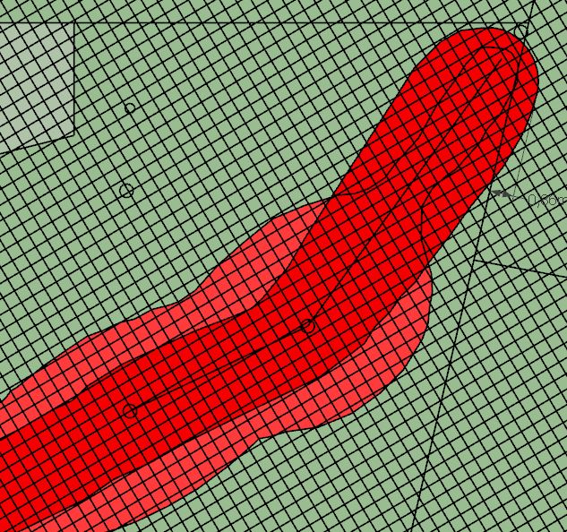

Für eine Antenne wird der Schutzabstand errechnet, die Werte werden über ein Raster, das zur Antenne
ausgerichtet sein muss, als Abstand zur Antenne, übertragen. Dadurch entsteht eine Hüllkurve um die Antenne (Draht).
In Sketchup habe ich dazu auf einem separaten Layer das Raster erstellt und die Werte dann mit dem Maßband
abgetragen. Die Hülle konnte leicht eingefärbt werden.
Das ist mir mit anderen Programmen so nicht gelungen weil, je nach Programm:
- für jede Änderung am Layer die Layerfunktion beendet werden musste,
- Hilfslinien (Maßbandfunktion) kompliziert anzuwenden waren,
- ich die entstehende Fläche nicht ausfüllen konnte,
- Linien mit xy-Werten eingegeben werden müssen usw.........
Das alles können möglicherweise die anderen Programme, nur ich habe die Funktionen nicht gefunden oder waren
für mich kompliziert und zeitaufwendig anzuwenden.
Ein Beispiel habe ich beigefügt.
Wie gesagt, ich mache einfach mit Sketchup weiter, die darin vorhandenen Ableitungsfunktionen, die richtig Zeit
sparen,  habe ich bei allen anderen Programmen nicht gefunden.
