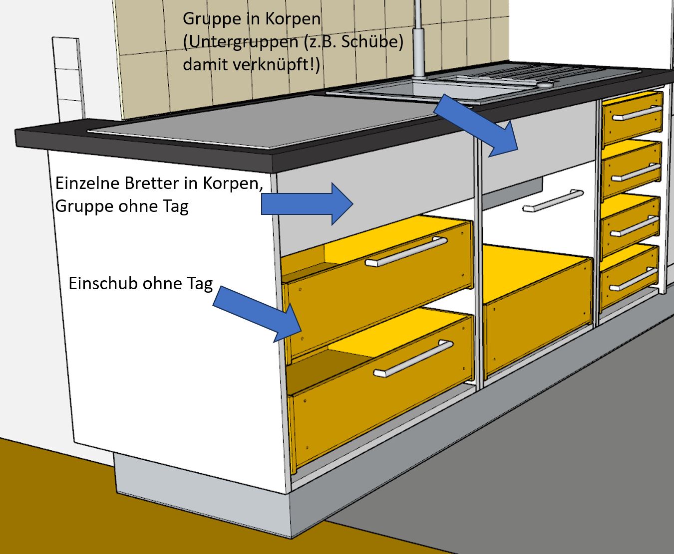

habe mir deine Datei angeschaut. Soweit ich das erkenne, hast du Recht. Die Schübe sind mit der Gliederung Korpen verknüpft.
2. Möglichkeiten.
Erste, die willst du aber vermutlich nicht, die Schübe aus den Unterordner Korpen "herauslassen" und in eine eigenständige Gruppe legen.
Zweite, du vergibst deinem Objekt z.B. Schubladenunterschrank 4 Schübe KEINEN TAG (dann lassen sich alle Tags richtig schalten), oder
du legst deine Objekte z.B. Schubladenunterschrank 4 Schübe  auf einen neuen Tag, der z.B. Unterschränke heißt.

Du hast die Gruppen und deren Tags ungünstig verschachtelt, hier ein Beispiel, das die Ursache für deine Beobachtung sein wird:
