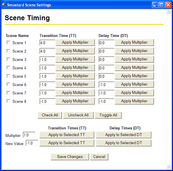

die Einstellungsmöglichkeiten der Animation in Sketchup ist leider sehr begrenzt. Man kann die Zeit der Szenenübergänge und die Verzögerung einstellen. Leider gilt das dam für ALLE Szenen. Gibt es ein PlugIn welches mir die Möglichkeit bietet diese 2 Daten individuell (also von Szene zu Szene) einzustellen?
Also z.B. Szene 12-13 10 sec Übergang und 2 sec Verzögerung aber Szene 13-14 6 sec Übergang und 0 sec Verzögerung.
Das u.a. Script stammt aus 2006 und leider haben die Entwickler schon lange aufgehört, aber genau so etwas suche ich.
Vielen Dank
Charly

Hallo Charly,
eine Möglichkeit wäre noch, dass Du direkt mit Smustard
Kontakt aufnimmst.
Frag ihn einfach, ob es diese "Scene settings" noch gibt.

Leider antwortet Herr "Smustard" nicht. Sein Kontaktformular ist von 2006. Ich denke er hat aufgehört. kennt jemand ein ähnliches script oder ein Plugin?

mit dem eigentlichen Export in eine Video-Datei hat Smustards 'Scene Settings' (und eine angefragte Alternative dazu) doch eigentlich nichts zu tun, im MP4-Format (H.264) exportieren kann SketchUp ja bereits nativ?
