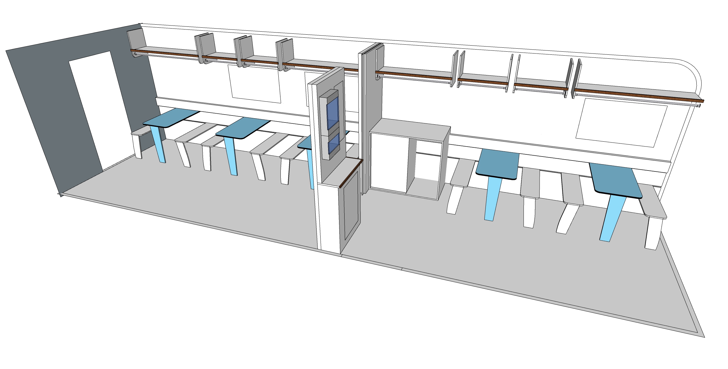

Moin Moin aus Hamburg, ich möchte die Szenen in SU als Variantenübersicht nutzen. Ich habe ein Grundmodell eines Caravans und sechs Sitzgruppen an verschiedenen Orten gezeichnet, jeweils in Komponenten/Gruppe. Alles ist über die Gliederung sichtbar oder unsichtbar zu machen. Ich könnte auch Tags/Ebenen anlegen.
Wie kann ich vom Grundmodell immer gleiche Szenenansichten bekommen / behalten, wenn ich zwischendurch das Modell drehen/ dann aktualisieren muß?
Ich habe schon Szenen benutzt, aber noch nicht herausgefunden wie ich die immer gleiche Grundansicht mit verschiedenen Sitzgruppen hinbekomme.
