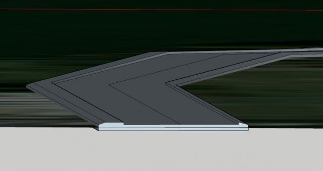

ich habe in Deine Karte und gemäß der Linie eine Straße mit Gehsteig eingeplant.
Angenommen habe ich M1:100.
Es hat so funktioniert, wie ich Dir schon vorgeschlagen habe:
Eine Fläche der Linie folgen lassen. Dabei ist zu beachten, dass die Fläche im rechten Winkel zum Start der Linie steht.
Einfacher ist es, wenn Deine Linie in der Richtung einer Achse (in dem Fall grün) startet.
Hier nur ein Ausschnitt:
Es sähe natürlicher aus, wenn die Straße (in Deinem Fall die Linie) nicht so eckig wäre, sondern in einem schönen gerundeten Verlauf gehen würde.
Aber das ist ja mit nachträglichen Radien in den Ecken oder eben mit einer Spline ohne Probleme möglich.
