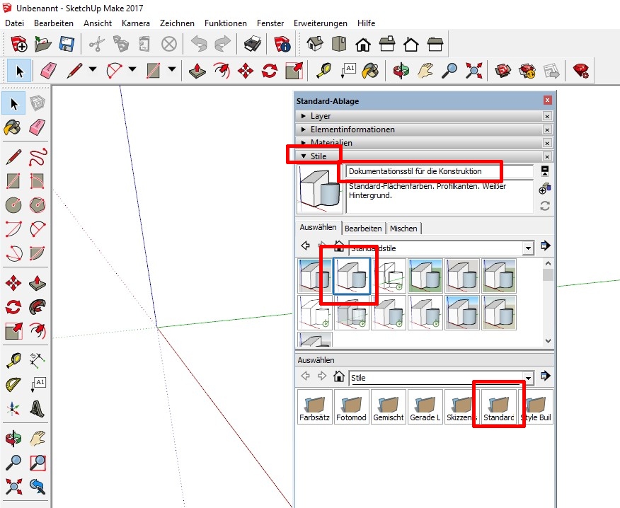

Hallo pevoda,
ich verwende sehr gern den Stil:
"Dokumentationsstil für die Konstruktion"
Da hast Du eine komplett weißen Hintergund und die Achsen heben sich recht gut ab und sind somit gut zu sehen.
Das alles findest Du unter Stile.
Das kannst Du beliebig in jeder Vorlage ensetzen und ändern.
Die Dicke der Achsenlinien zu ändern, geht meines Wissens nicht.
