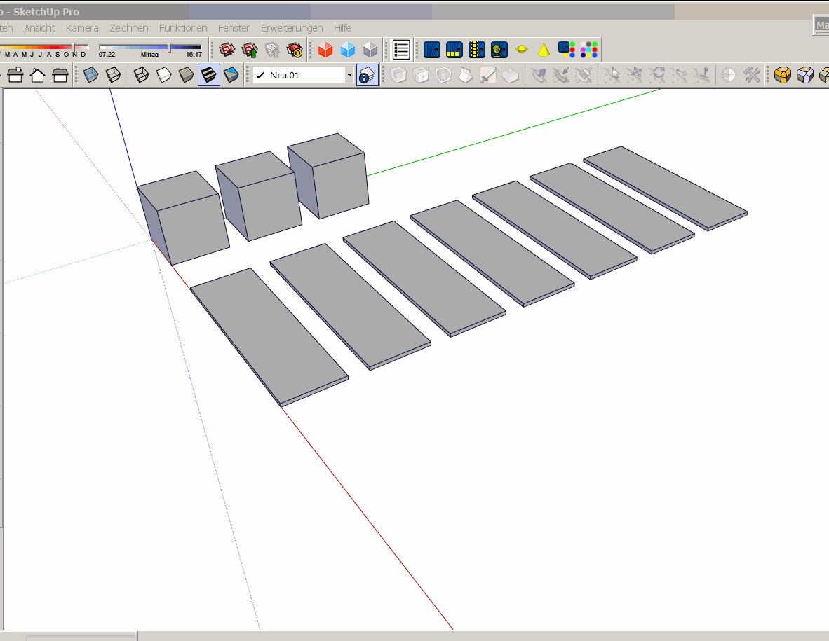

Hallo zusammen, bei mir geht es so -
in Cut List Einstellungen die Häckchen wie abgebildet
[Bild: 25301184an.jpg]
dann alles markieren, was in die Liste soll und "Run" drucken. Cut List sagt wo er die Liste speichern will, bestätigen und das war's.
Danach die gespeicherte Tabelle (.org Datei) mit z.B. kostenlosem OpenOffice öffnen und mach damit was du willst.
