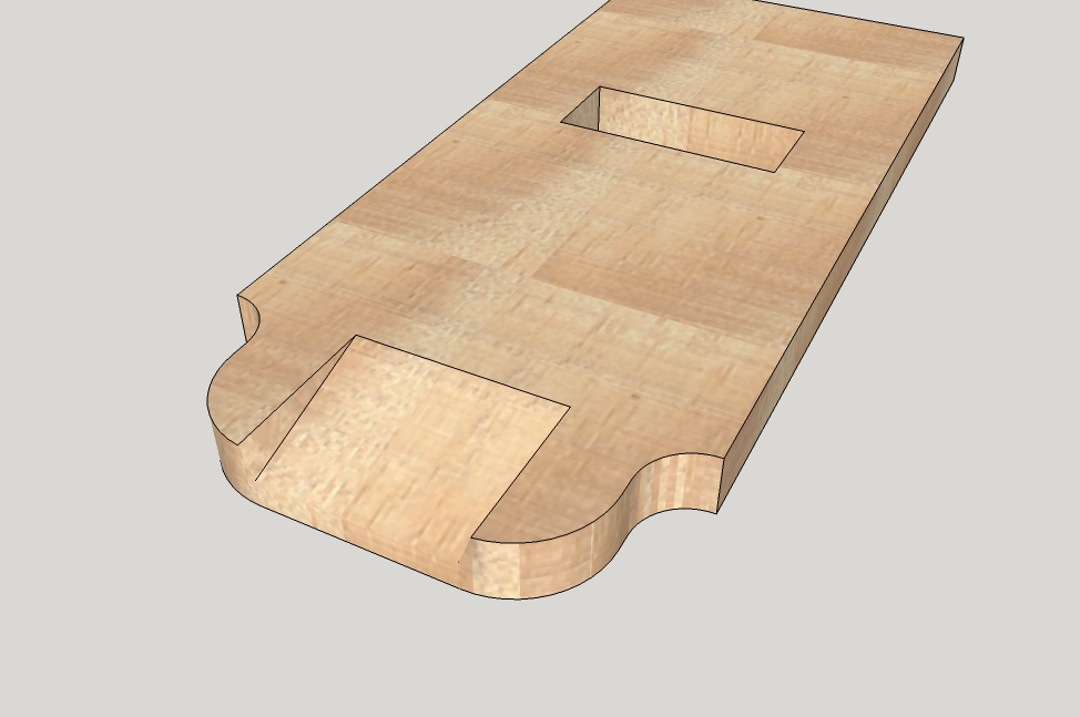

Kanten abmildern hatte ich gerade selbst entdeckt, aber wenn ich es anwende auf einem Brett das ich vorne auf einer gewissen Breite abflache gibt es, wenn ich das Brett drehe, unschöne Striche die den abgeflachten Bereich begrenzen.
Siehe Datei in 2014, und im nächsten Post auch Version 8

(20.05.2015 - 08:03)Aloha schrieb: ...unschöne Striche die den abgeflachten Bereich begrenzen.
Keine Ahnung, was du meinst. Kante ist Kante und Rundung ist Rundung. Allerdings gibt es da Kanten, die physisch garkeine sind, ebensowenig wie die scheinbaren Wölbungen.

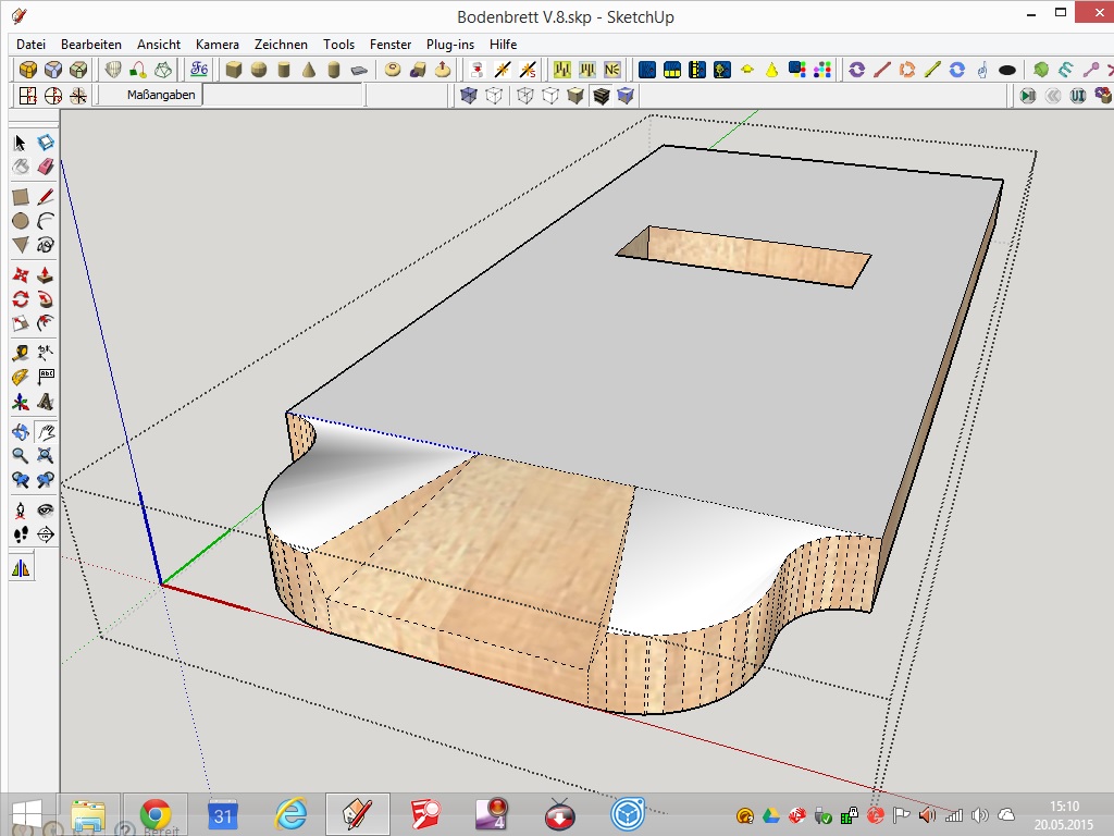

Auf dem Bild sind sie nicht sichtbar, sie erschienen als ich das Objekt hin und her bewegt habe. Vielleicht hängt das ja auch am Bildschirm.
A propos, ich hatte es schon ganz vergessen, bis es nach Monaten Ruhe gestern wieder aufgetaucht ist: dieses Problem wo die Objekte wie vertikal durchgeschnitten und dem vorderen Teil ihrer Architektur beraubt sind und das sich durch Bewegen verschlimmerte oder verbesserte. Danach war es aber dann plötzlich wieder verschwunden.
Ich weiss nicht ob ich mich verständlich ausgedrückt habe. Falls ja, was kann man dagegen tun wenn es auftritt?

(20.05.2015 - 14:12)Aloha schrieb: Vielleicht hängt das ja auch am Bildschirm.
Aloha
Hat mit dem Bildschirm nichts zu tun und bewegt habe ich das Ding natürlich auch. Ich hab das Ding mal schnell "nachgebaut" bei abgeschaltetem "Winkeleinrasten". Die Kanten habe ich nur stehen lassen, damit man überhaupt Konturen sieht. "Abmildern" macht sie nur unsichtbar, ohne Nebeneffekte. Die Schräge ist nicht originalgetreu, weil ich den Winkel nicht gemessen hatte. Aber selbst nachträgliches Drehen hat nichts verzerrt (sowas kommt sonst eher oft vor; dagegen hilft vorher "gruppieren".
Die Dreiecksfläche links war übrigens mindestens doppelt - also löschen bis ein Loch da ist und dann 1x "undo".
Das andere nennt sich glaub ich "CLIPPING" (siehe Suche), also einfach Achsenkreuz näher ans Zentrum des Objektes.
