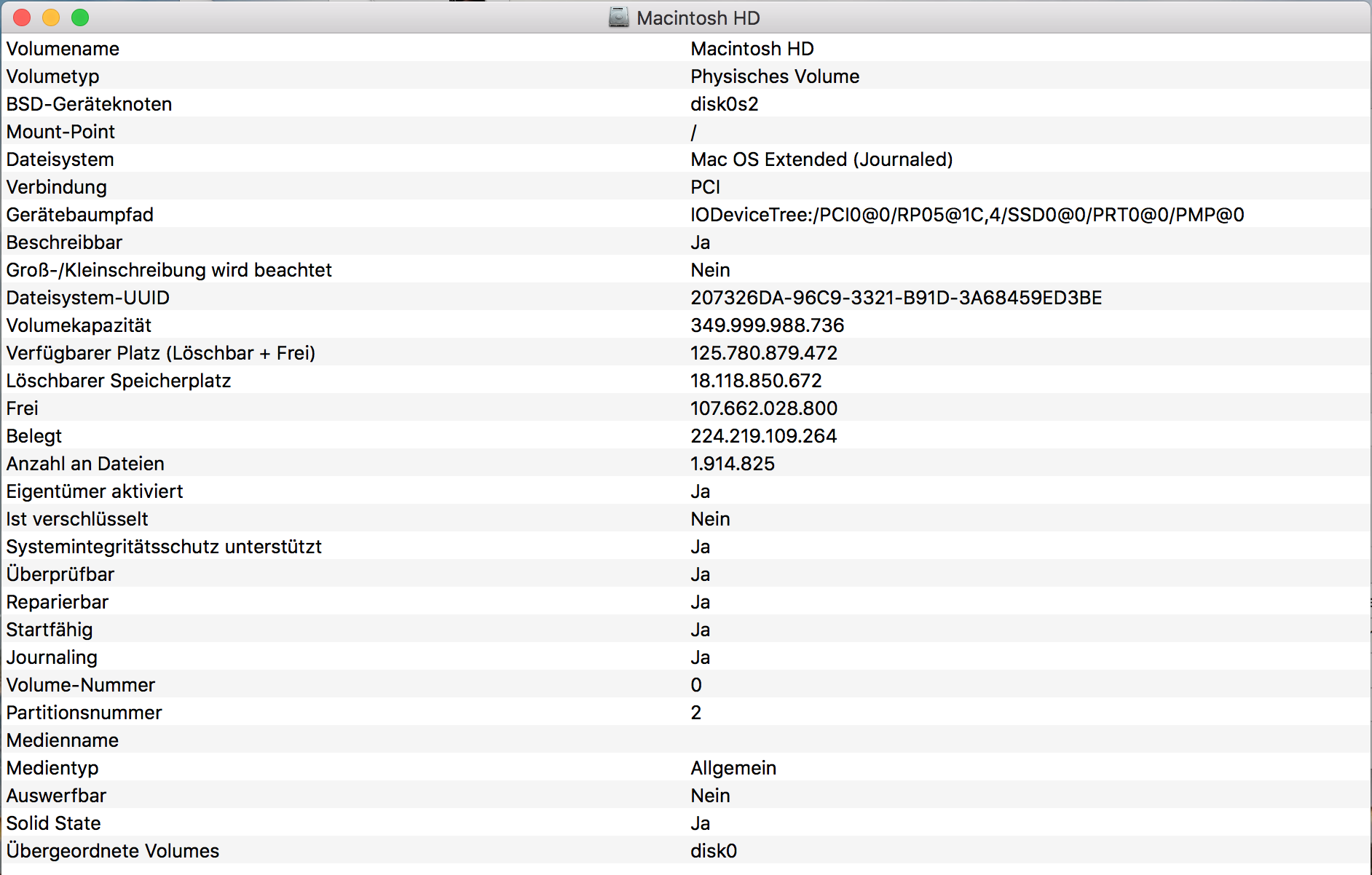

Verwendest du für den System-Datenträger das 'case-sensitive' HFSX Datei-System (z.B. für eine Kompatibilität mit Unix-Systemen) anstatt dem standardmässig vom macOS verwendeten 'case-insensitiven' HFS+ Datei-System?
Prüfen entweder im Finder den Datenträger auswählen und per "CMD+i" die Info öffnen oder per "Programme > Dienstprogramme > Festplattendienstprogramm > Info".
Hi Norbert,
viel Danke für deine Antwort. Ich habe grade mal nachgeschaut, es wird das normale Mac OS Extended (Journaled) Dateisystem benutzt. Ich hänge einfach mal nen Screenshot von den Festplatteninformationen dran.
Besten Danke schonmal!
(05.04.2017 - 09:18)chemarch schrieb: ...das normale Mac OS Extended (Journaled) Dateisystem benutzt.
ja, das ist HFS+ mit Datei-Versionierung (Standard).
