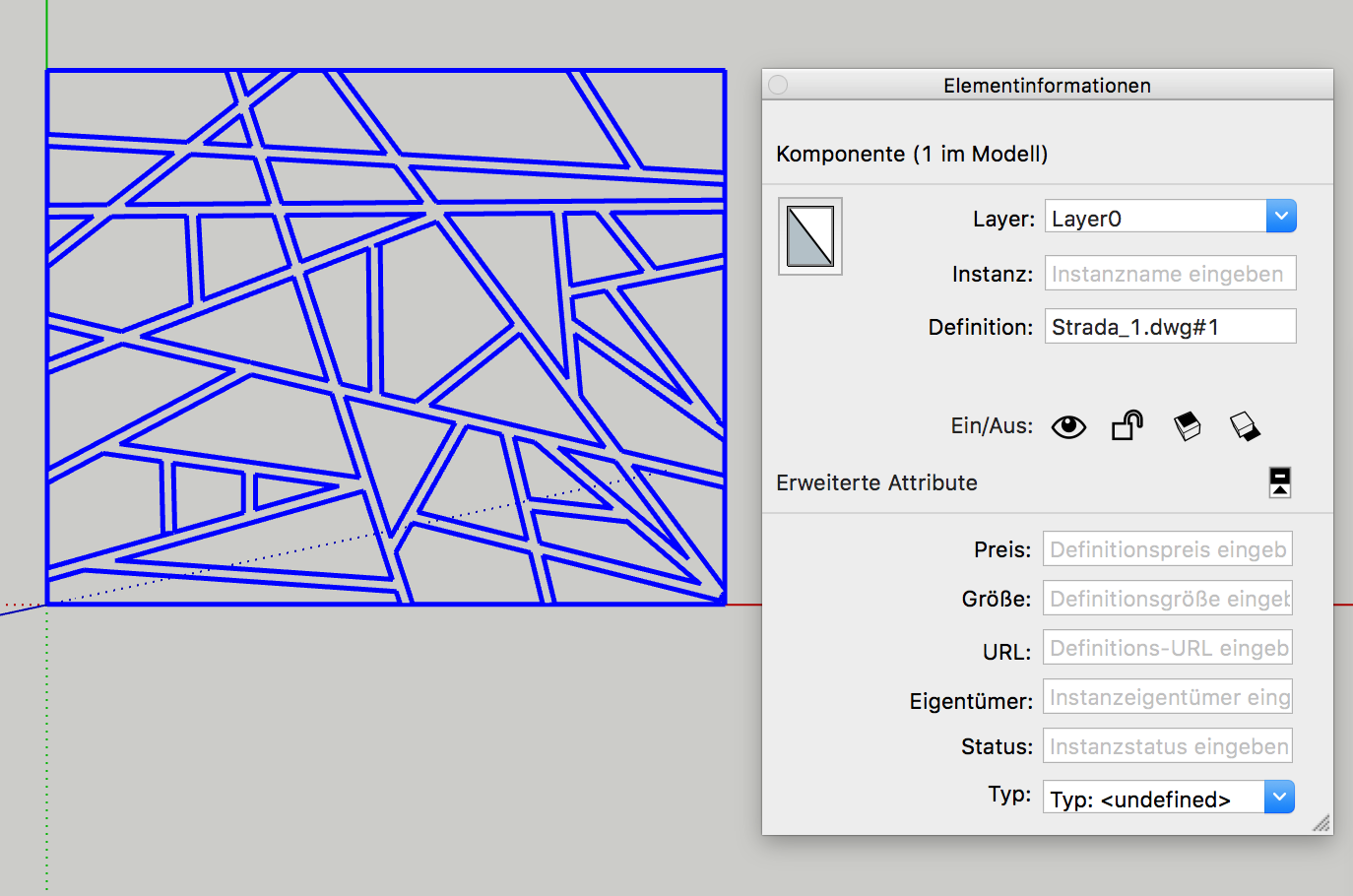

Danke für deine schnelle Antwort! Ich habe eben mit DWG-Format gearbeitet aber leider es nicht möglich die Datei mit dem Push-Pull-Werkzeug zu bearbeiten.
Was mache ich Falsch?

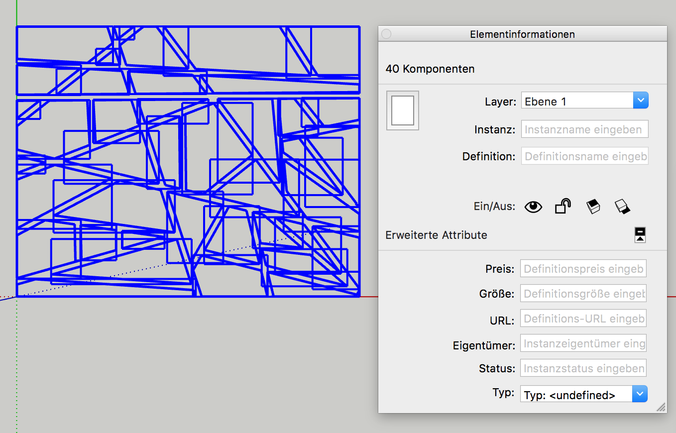

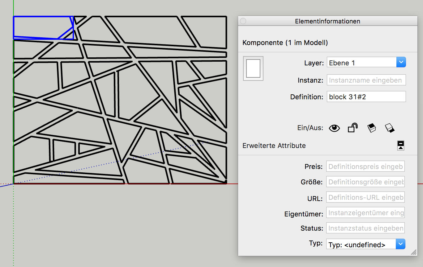

Datei > Importieren
In Einzelnteile auflösen (Warum bekomme ich diese komische Vierecken?)
Push-Pull-Werkzeug geht leider nicht
Die Vierecke sind die Boundingboxes von Gruppen oder Komponenten. Den Screenshots nach sind keine Flächen vorhanden, die aber Voraussetzung für die Nutzung des Drücken-Ziehen-Werkzeugs sind. Ich würde alles in Einzelheiten auflösen und Flächen erzeugen (z.B. mit Plugin https://sketchucation.com/pluginstore?pln=addfaces ), danach sollte es gehen...

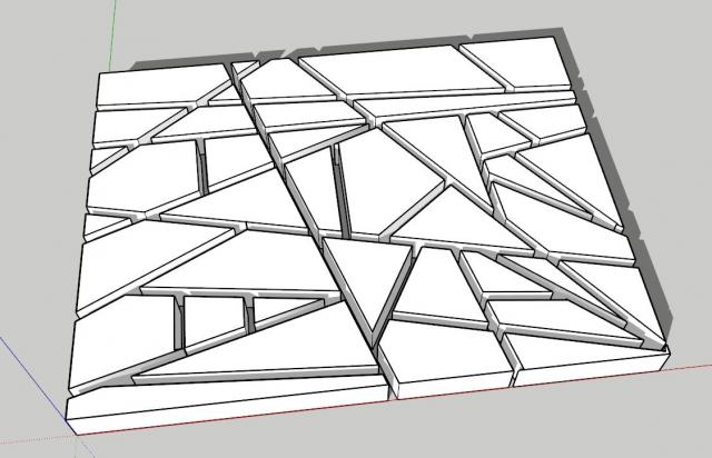

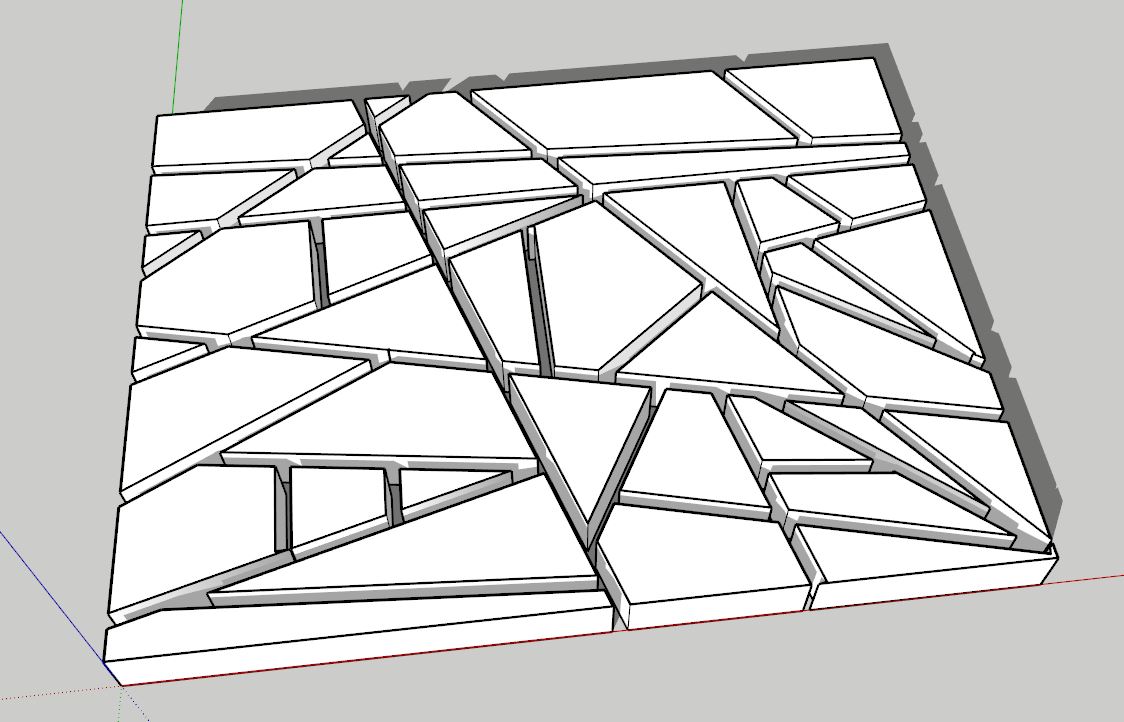

Das Ergebnis sieht z.B. so aus...
.skp   Test_B.skp (Größe: 168,48 KB / Downloads: 343)
Super, vielen Dank Cotty! Ich habe es geschafft!
