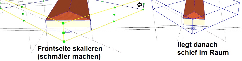

Hallo, ich möchte ein Gebäude einseitig (nur Frontseite) skalieren (schmäler machen). Was ich auch mache, präzise und langsam die Linie entlang ziehen, danach
a) ist das Modell immer insgesamt skaliert, nicht nur die Frontseite
oder
b) liegt das Modell immer etwas schief im Raum
Daher zwei Fragen:
zu a) welchen Anfasspunkt wähle ich oder was muss ich in welcher Reihenfolge ins Eingabefenster eingeben, damit nur die Front skaliert wird?
zu b) gibt es einen Trick, genau die Waagerechte zu treffen bzw. nicht zu verlassen (die Null-Ebene/Linie oder wie man das nennen mag) um so die Schieflage zu vermeiden?
Vielen Dank, LG Jusi.

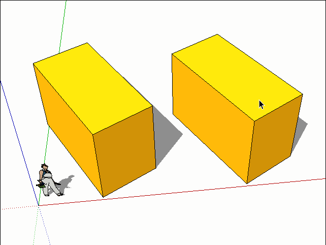

Hier das Ändern der Achse in der Gruppe noch einmal in bewegten Bildern...

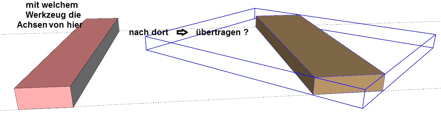

Habe zuerst gedacht es hätte funktioniert - doch war mein Vergleichskubus auch in einer "schrägen Einfassung" wie das Ordiginalhaus. Mit welchem Werkzeug bzw. Zusatztaste hast du denn die Achsenwinkel von einem Kubus auf den anderen übertragen?

Die Achse ändert man mit dem Werkzeug "Achse" (in diesem Beispiel innerhalb der zu ändernden Gruppe).
Ich habe nicht die Achse von einer Gruppe auf die andere übertragen, sondern die lokale Achse der Gruppe an der Geometrie ausgerichtet.
