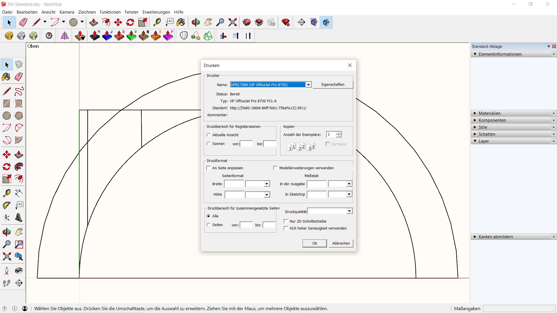

ich bin seit einigen Monaten Sketchup etwas untreu geworden und habe mich ziemlich in Fusion 360 hineingekniet. Leider kann ich dort keine Zeichnungen erstellen/ausdrucken, da mein Notebook regelmäßig abstürzt. Aber Hallo, da gab es doch noch das gute alte Sketchup. Also rasch meine Zeichnung erstellt und ... große Überraschung: im Dialogfeld "Seitenansicht" sind alle Felder leer  Huh .
Ich kann zwar Werte in die Felder eintragen, dies bleibt jedoch ergebnislos. Ich bekomme jedesmal nur zwei Seiten angezeigt, wobei sich auf der ersten Seite eine stark verkleinerte Darstellung meiner Zeichnung befindet und die zweite Seite leer ist.
Natürlich habe ich "Parallele Projektion" und "Alles Anzeigen" vor dem Aufruf der Seitenansicht ausgewählt.
Wer weiß Rat?

Danke für den Tipp! Ich habe testweise ebenfalls ein PDF-Dokument als Drucker gewählt und siehe da, die Eingabefelder waren wieder befüllt und konnten angepasst werden. Wenn ich allerdings wieder meinen HP OJ 8730 als Drucker auswähle, dann sind die Felder wieder leer. Zudem stürzt Sketchup jetzt ab, wenn ich dann den Maßstab verändere. Bei PDF funktioniert alles problemlos. Es scheint wohl ein Problem mit dem Druckertreiber zu geben. Aber das ist ein schier endloses Thema und hat mir auch in anderen Bereichen Ärger bereitet.

offensichtlich ein Netzwerk-Drucker.
Probieren kannst du, ob eine Treiber-Installation mit initial lokalem Anschluss das Problem behebt:
- Treiber in Windows Systemsteuerung entfernen, dazu ggf. auch ein HP Deinstallations-Programm (s. “Start > Programme...“) verwenden
- Windows neustarten
- Treiber lokal installieren, also nicht als Netzwerk-Drucker, dazu als Anschluss “FILE:“ verwenden
- nach der Installation in den Druckereinstellungen unter “Anschluss“ auf die Netzwerkadresse umstellen
Den Druckertreiber gibt‘s in verschiedenen Varianten, wenn der All-in-One oder Basistreiber nicht funktionieren, könnte man auch die Universal-Variante testen. Die aktuelle Firmware vom Juli einzuspielen kann nie schaden... ausser du verwendest nicht-HP-Tinte.

Hallo Norbert, auch Dir herzlichen Dank für Deinen Tipp. Ich werde das mit der Installation als Lokaler Drucker mal probieren - darauf kommt es jetzt auch nicht mehr an Rolleyes . Ich habe die HP Treiber schon x-mal installiert (Grund: "Scannen an Computer" funktionierte nie richtig) und immer wieder war ich erstaunt, wie unterschiedlich die Ergebnisse ausgefallen sind, angefangen vom Ablauf der Installation bis hin zum Desktop-Icon.
Ich bin jetzt mal mit SU den Umweg über PDF gegangen und habe so wenigstens meine Schablone für die Bohrung auf einem Rohr erstellen können.
