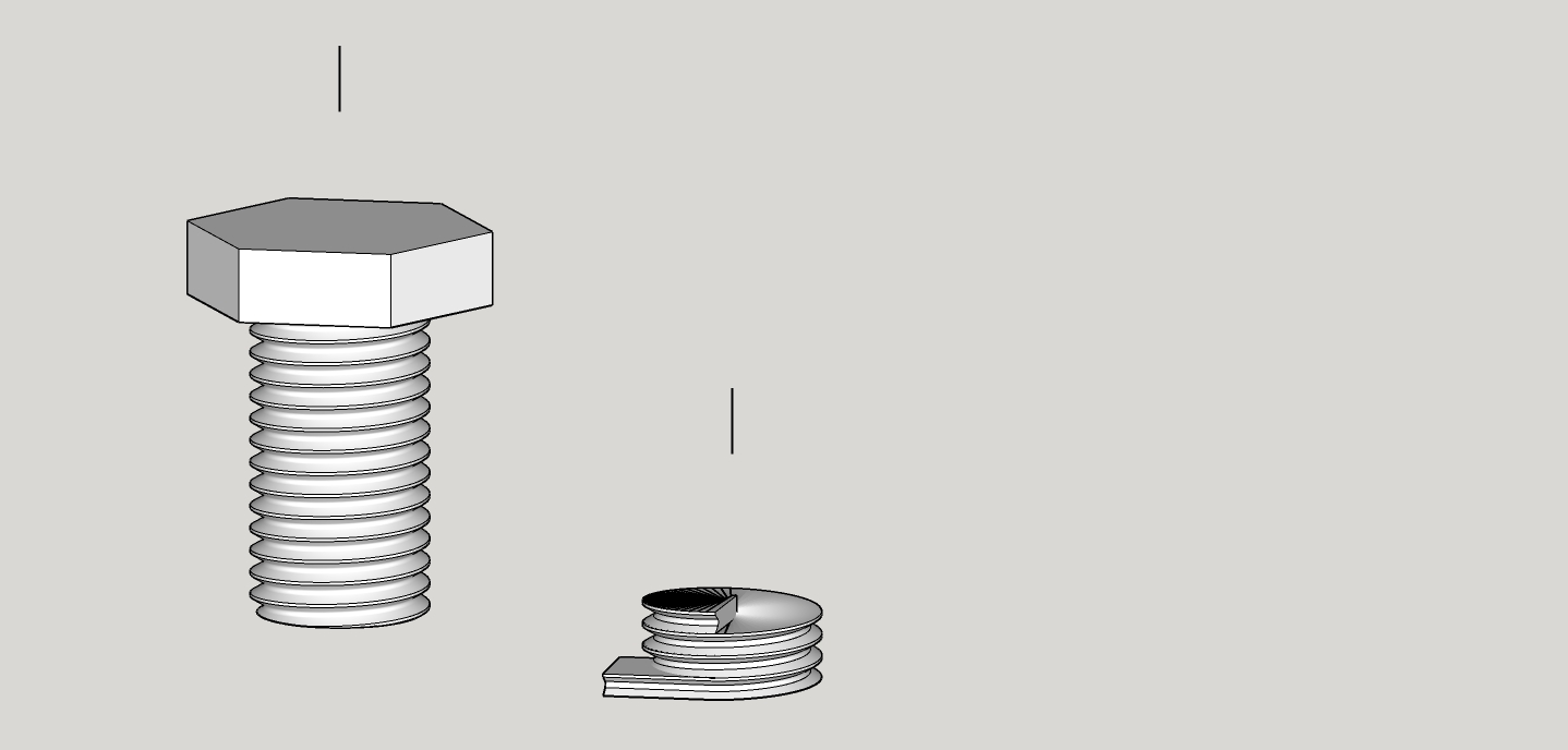

Sorry, ich hatte nicht die richtige .skp hochgeladen.
.skp   gewindem24.skp (Größe: 1,39 MB / Downloads: 210)
So sieht das aus, wenn ich Fläche verschneiden mit Auswahl ausführe.
Mit freundlichem Gruß, Franz
#22
Hallo Franz,
(04.02.2025 - 11:57)Peter C schrieb: Ein Kreis mit Segmentanzahl 60 auf der roten Achse mit einem etwas größeren Radius erzeugt.
Diesen Hinweis hast Du wahrscheinlich überlesen Confused.
Wir wissen, dass SU keine exakten Kreise erzeugt, sondern nur Vielecke.
Aus diesem Grund immer die Flächen, die verschnitten werden sollen, größer machen. So wird sichergestellt, dass es eine Überschneidung gibt.
Du hast für Deine Schraube einen "Deckel" mir Durchmesser 24.000,00 mm gemacht,
Das Gewinde hat aber einen Außendurchmesser von 24.046,83 mm.
Klick, um die Animation zu starten!
Und genau diese 46,83 mm sind Dein Problem. Es gibt eben hier keine Schnittpunkte.
Also bitte genau lesen was ich Dir vorschlage.

#25
Geschafft!
.skp   gewindem24.skp (Größe: 1,18 MB / Downloads: 197)

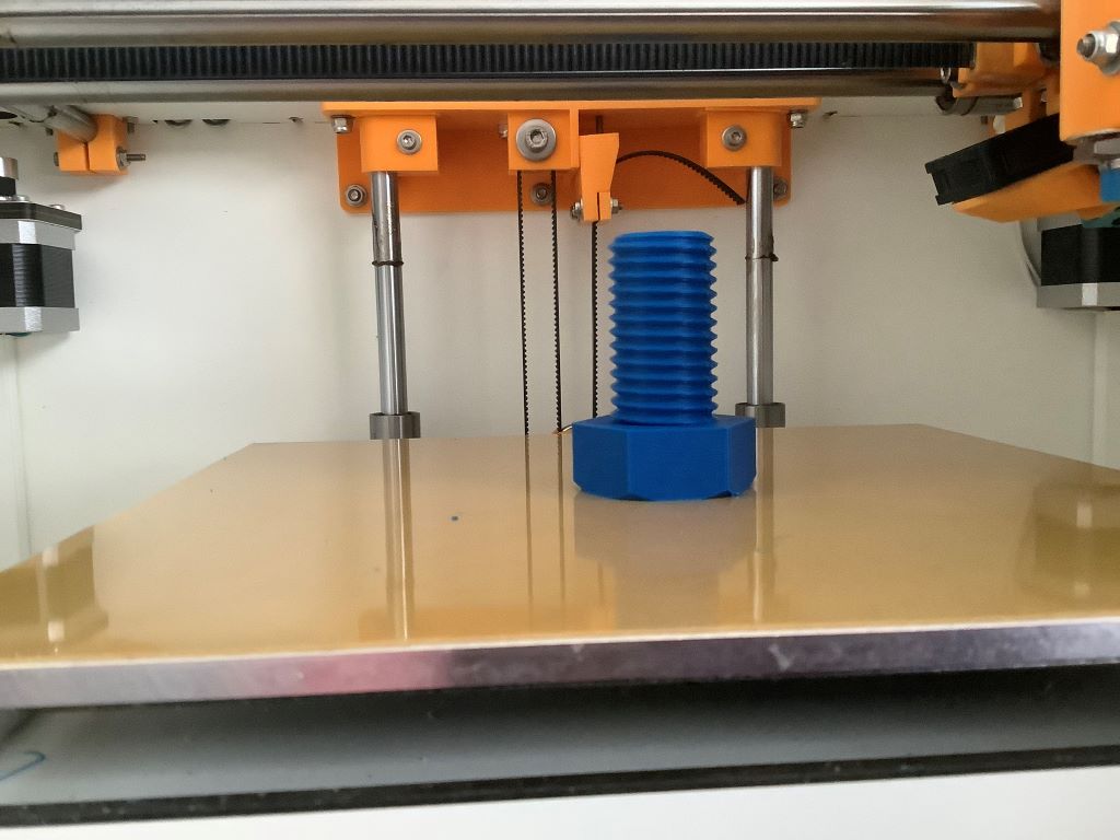

#30
Schraube nach Anleitung von Jörg, aber mit Innenzylinder ist fertig. Unbehandelt aus dem Drucker.
Freundliche Grüße
Franz
