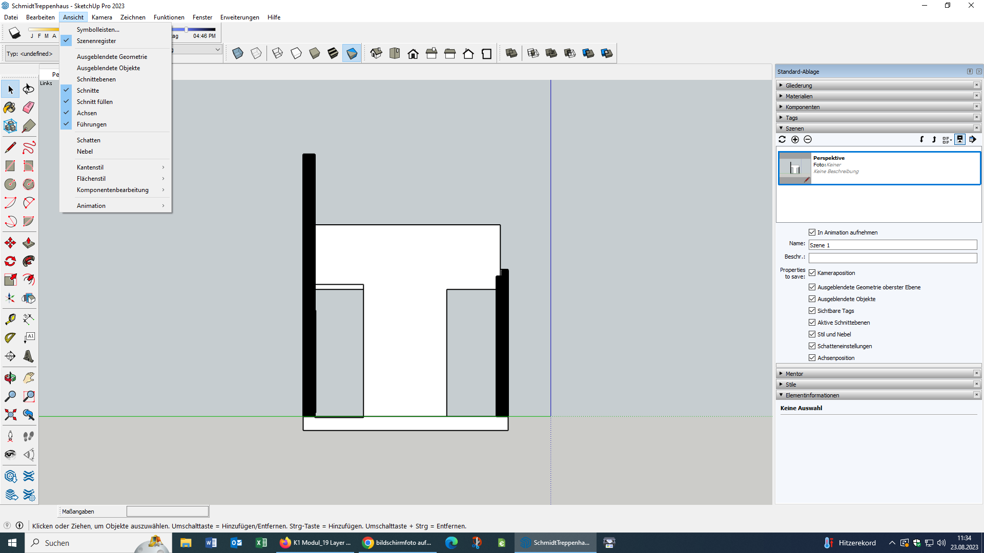

eine Schnittebene hab ich in meinem Modell erzeugt, sie wird aber schwarz dargestellt, statt weiss gefüllte Fläche.
Woran liegt es ? Screenshot hängt an.
liebe Grüße, Johannes

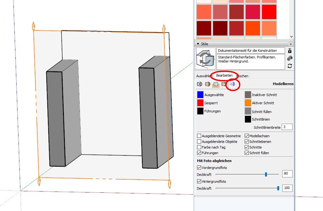

Hallo Johannes,
nur mal als Vorschlag, was man unter Stile bei den Schnitten so alles einstellen kann:
Ich weiß ja nicht, was du bisher bereits eingestellt hast.
Kannst ja mal ein wenig rumspielen, bis Du das passende findest.

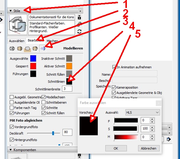

Hier noch ein Bild aus einem älteren Beitrag von mir:
VG Peter

Hallo Peter
prima, danke Dir ! das hat funktioniert. Ich hatte die Stile bisher nicht verwendet und wahrgenommen, da ist Potenzial drin.
