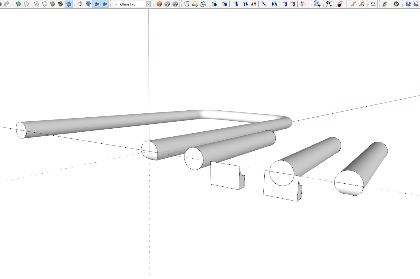

So habe ich jetzt folgendes Problem: Ich möchte die Schnittenden eines Zylinders (genauer gesagt ist es ein gebogener Bügelbolzen) in Längsrichtung ab dem halben Radius abrunden. Das klingt jetzt irgendwie komisch, am besten die beigefügte Datei ansehen (ein Bild sagt mehr als 1000 Worte?).
Auf der vorderen Schnittfläche habe ich diese Rundung schon halbwegs hingebracht, an der Hinteren ist mittels Linie der gewünschte Radius eingezeichnet, damit die Sache etwas verständlicher wird.
Ich habe es mit einem darübergelegten Zylinder versucht und dann mit Flächen verschneiden, ähnlich dem Video von Jörk "Bohrung in Zylinder".
Aber die Ergebnisse waren immer sehr bescheiden. Und es entstehen dann im Inneren auch immer wieder sehr viele zusätzliche Flächen (zumindest im Röngtenmodus ersichtlich).
Gibt es eine einfachere Möglichkeit diese "Rundung" an den Schnittflächen entlang der Längsrichtung zu erzeugen?

Ich habe es mal so gemacht, wie ich es gelöst hätte:
Klick für Animation
Zuerst machte ich den Kreis für das Rundmaterial mit 72 Seiten anstatt der Standard 24 Seiten. Damit hoffte ich, dass die Flächen im Material verschwinden.
Dann die Rundung als "Negativ" erstellt, damit ich die beiden Elemente verschneiden kann.
Auch den Radius erstellte ich mit der doppelten Segmentanzahl, damit eventuell an der Unterseite das unschöne Ende gemildert wird.
Das läßt sich aber nicht ganz vermeiden, da SU halt nur in Dreiecken rechnen kann.
Wenn die Kante an der Stirnseite stört, kannst Du sie mit Radiergummi +Strg abmildern.
Damit es für beide Enden des Bügel geht, brauchtst du nur das "Negativ" so groß "push/pullen", damit es über beide geht.

Einfachere Möglichkeiten gibt es freilich und je mehr Segmente verschnitten werden sollen, desto größer wird die Gefahr zu kleiner Dreiecke.
Anbei ein Bild mit den Standard-24-Segmenten; spaßeshalber oben auch abgerundet und Frontfläche ausgeblendet.

Damit mein voriger Post nicht als Ablehnung gegen schön runde Kreise verstanden wird anbei das Achtfache der Standard-Sektionen.
Für 3D-Druck kann es manchmal nicht zu rund sein. Deshalb ganz unten noch zusätzlich eine Abrundung mit "RoundCorner" von Fredo.
.skp   Buegelbolzen (SU 2016).skp (Größe: 250,56 KB / Downloads: 247)
