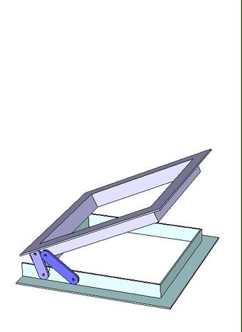

Moin, obroni,
bei Deinem Hubschrauber sind die beiden Rotoren nicht wirklich gekoppelt, bei meinem Klappgelenk aber doch.
Ich habe eine Basis, die sich nicht bewegt, die aber 2 Drehachsen für 2 Hebel darstellt. Die 2 Hebel beschreiben 2 unterschiedliche Kreisausschnitte, sie drehen. Beim Drehen sind sie aber nicht vollkommen unabhängig wie Rotoren am Helikopter, sondern sie sind eingefangen von zwei weiteren Gelenken/Drehachsen, deren Gegenstück die eigentliche Klappe ist.
Mir fehlen die treffenden Begriffe für eine Beschreibung, wie die Klappe an ihren 2 Gelenken gesteuert wird. Für sich betrachtet sind auch diese beiden Drehachsen einfache Drehbewegungen auf Kreisbahnen.
Der Animator dreht in den vereinbarten Sekunden gleichmäßig schnell. Bei meinen 4 Gelenken sind die Drehzeiten aber eben nicht gleichmäßig schnell.
Weshalb der Aufwand an meinem Klapptisch? Die Klappe bleibt in beiden Endstellungen (90 Grad) stabil stehen. Aufgeklappt fällt die Klappe nicht zu, sondern steht sehr stabil offen. Es handelt sich um eine Tischplatte, die Elektrowerkzeuge hält. Die Maschinen sind unter der Tischplatte, die Werkzeugeinsätze sind über der Tischplatte (Fräser, Stichsägeblatt, Bandschleifer).
Beim Aufklappen rückt die Tischplatte so frei vor, daß die Bearbeitungseinsätze Platz haben und nirgends anstoßen.

Ich teste nun MSPhysics als Plugin neben Animator (mit der LibFredo6-Bibliothek). MSPhysics ist gut begleitet mit schnellen Filmen. Trotzdem dauerte es lange, bis mein Modell einigermaßen läuft. Die 4 Scharniere (hinges) werden mit MSPhysics an die Scharnierbleche "connected". Danach werden die je zwei Scharniere der beiden Scharnierbleche an eins der Korpusteile gruppert, also gleichzeitig jeweils 3 Teile in Gruppe. Die Zappelgeschwindigkeit konnte verlangsamt werden durch Einstellungen,die ich momentan nicht wiederfinden würde. Ganz zum Schluß wünschte ich mir, ich könnte einen Schalter betätigen, der zwischen Ausgangslage und Öffnungszustand hin- und herschaltet. Ich sah eine virtuelle Tastatur im Film, mit der das wohl geht. Diesen Effekt fand ich noch nicht.

Danke, mühlbauer, für Deine Hinweise. Zwischenzeitlich bekam ich Hilfe. Und mein Scherengelenk läuft, ohne kaputtzugehen. Servo spielt dabei eine Rolle, aber auch einer der sehr vielfältigen, unübersichtlichen Einstellungswerte. Ich werde sorgfältig berichten. Meine beweglichen Teile behindern sich in der Theorie nicht gegenseitig. In der Zeichnung habe ich Feinheiten angepaßt, so daß nichts real aneinanderstößt.
