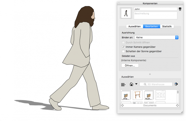

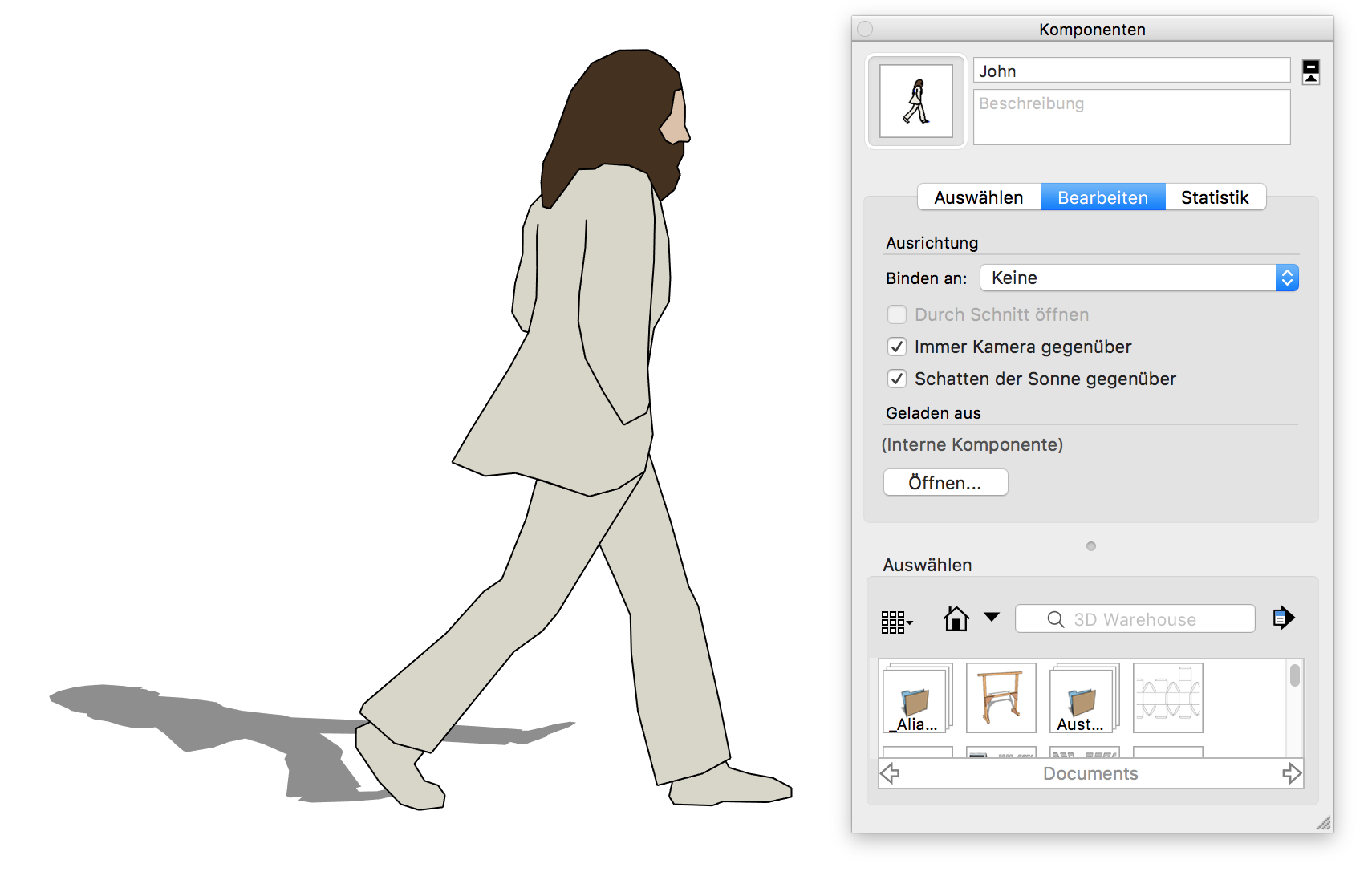

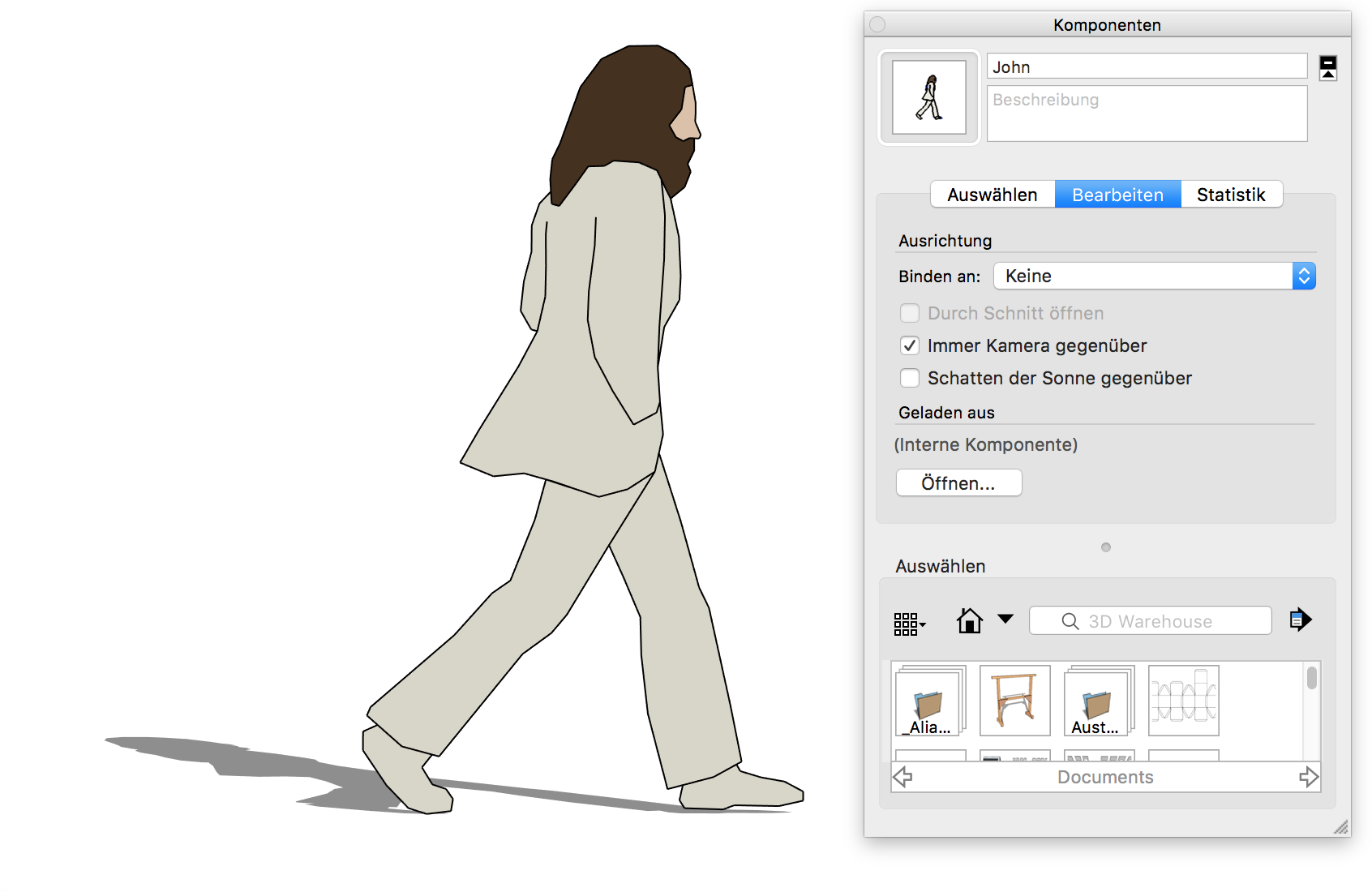

bei den Face-Me-Komponenten kannst du die Einstellung "Schatten der Sonne gegenüber" ein und ausschalten.
Die eine Einstellung ist besser für Komponenten mit einer sehr schmalen Basis, z.B. Bäume.
Die andere Einstellung passt besser z.B. zu deiner Familie oder John, der gerade einen großen Schritt macht.
Einstellen kannst du das im Komponenten-Fenster.
Grüße Jörg
