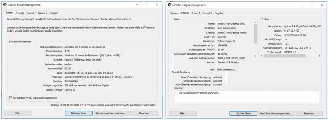

Zwar ein nicht ganz taufrischer, aber im Grunde flott laufender Laptop, mit i3, mit SSD und Speicheraufrüstung. Habe den Intel-Download-Manager drüberlaufen lassen und alles wurde upgedatet soweit Updates verfügbar sind. Siehe Screenshot.
Das SU-Reaktions-Problem ist aber weiterhin vorhanden (immer im Zusammenhang mit Markieren, Gruppieren usw - alles andere geht flott). Richtig arbeiten lässt sich damit nicht mehr.

Bei einem System mit einem Core i3 'Sandy Bridge' der 2. Generation (aktuell 8. Gen.) und einer für Office/Internet/Video ausgelegten und daher bei der 3D-Ausgabe
schwachbrüstigen intel HD 3000 wird man also generell mit Abstrichen bez. der Kompatibilität leben müssen.
