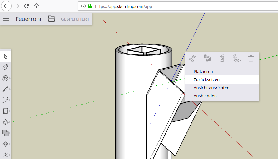

Hallo Gernot,
ich sehe, dass Du SketchUp Free benutzt.
So hoffe ich, dass die hier gezeigte Vorgehensweise auch bei Dir funktioniert:
[attachment=2759]
Click to start
Einfach auf eine der Achsen zeigen > Rechtsklick > Im Menü auf Zurücksetzen klicken.
Das sollte es gewesen sein.
Hallo Peter,
vielen Dank für deine Antwort. Das hat mir geholfen.
Ich nutze Sketchup Shop. Rechtsklick auf das Achssystem bietet die Kontextfunktion zurücksetzen.
Vielen Dank
