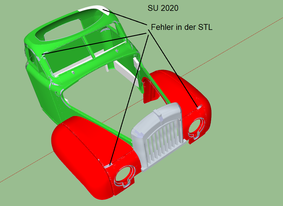

Negativ: die importierte STL hat nach dem Laden in SU Pro Fehler (Lücken in der Oberfläche) und diese kann ohne Nachbearbeitung nicht mehr verwendet werden.

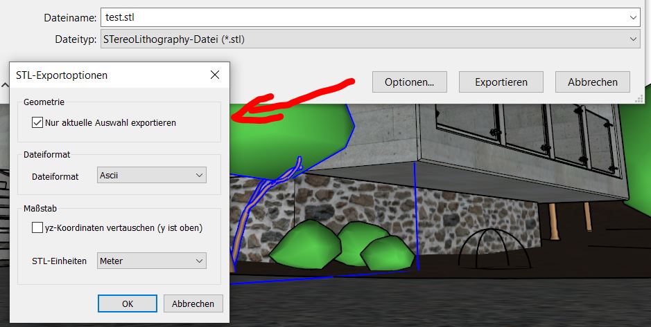

- Wenn ich nur eine Teilgruppe markiert habe, führt die Checkbox auch dazu, dass nur diese Gruppe exportiert wird.

(12.04.2020 - 23:41)rosketch schrieb: Der Begriff "checkbox" sagt mit jetzt nichts...
während des Exportvorgangs sollte eine Option fur einen Export nur der markierten Geometrie in Form eines Anhak-/Ankreuz-Kastens (aka ‘Checkbox‘) angezeigt und verwendet werden, da ansonsten naturgemäss das komplette Modell exportiert wird.
Datei -> Exportieren -> 3D-Modell... -> Format auf STL wechseln ->

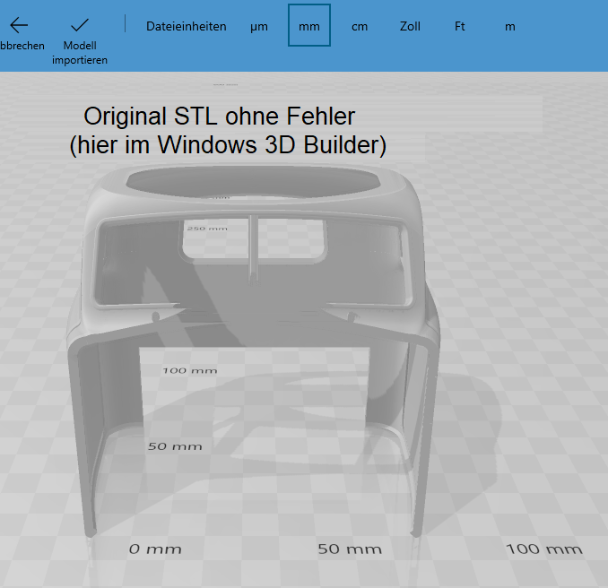

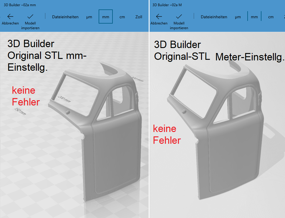

Es geht jetzt um eine STL von Original ca. 40 MB, mit mm-Einstellung (ca. 30 x 50 x 80 mm grosses Karosserieteil) die beim importieren in SU Pro fehlerhaft wird.
Wie @cotty empfohlen hat, habe ich diese STL Datei vor dem Importieren um das zehn- bzw. hundertfache hochskaliert (im Windows 3D Builder) und in der Tat gibt es dann nicht die fehlerhaft importierten STLs, siehe Screenshot.
Allerdings lassen sich diese STLs dann in SU Pro nicht weiter bearbeiten, weil alles sehr zögerlich geht.
Wenn ich die STLs dann im Programm wieder "runterskaliere" (das geht nur manuell, nicht über Skalierung des gesamten Projektes, da bleibt SU "hängen") dann bleibt die STL zwar fehlerfrei, sie lässt sich aber nicht wieder Re-exportieren bzw. der Exportvorgang dauert so lange dass ich ihn abgebrochen ha
Der Export der von vornherein "kleinskalierten" Original-STL mit mm-Einstellung geht dagegen einwandfrei, aber die ist eben fehlerhaft.

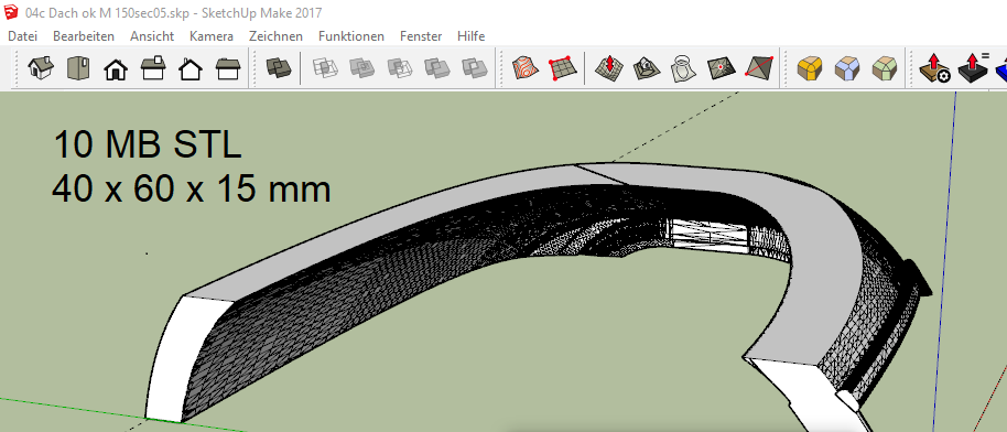

SU Pro ist natürlich in  jeder Beziehung beim Laden und Speichern viel schneller als Make 2017 (ein 5 sec Ladevorgang in Pro dauert in Make 22 sec), aber sobald die Dateien sagen wir mal größer als 50 MB sind, kann ich die STLs auch in Pro nicht mehr bearbeiten, denn das Öffnen einer importierten STL-Gruppe dauert viel zu lange.
Bei der im Screenshot gezeigten Datei von ca. 10 MB ist es kein Problem, aber da macht auch Make noch mit, wenn da auch das Öffnen der Gruppe mehrere Minuten dauert.

Im Bild ein kleiner STL-Schnippsel von 11 MB (den ich zum Test mal als ZIP hochladen werde, nächstes Posting, Speicherkontingent eicht noch... Big Grin )

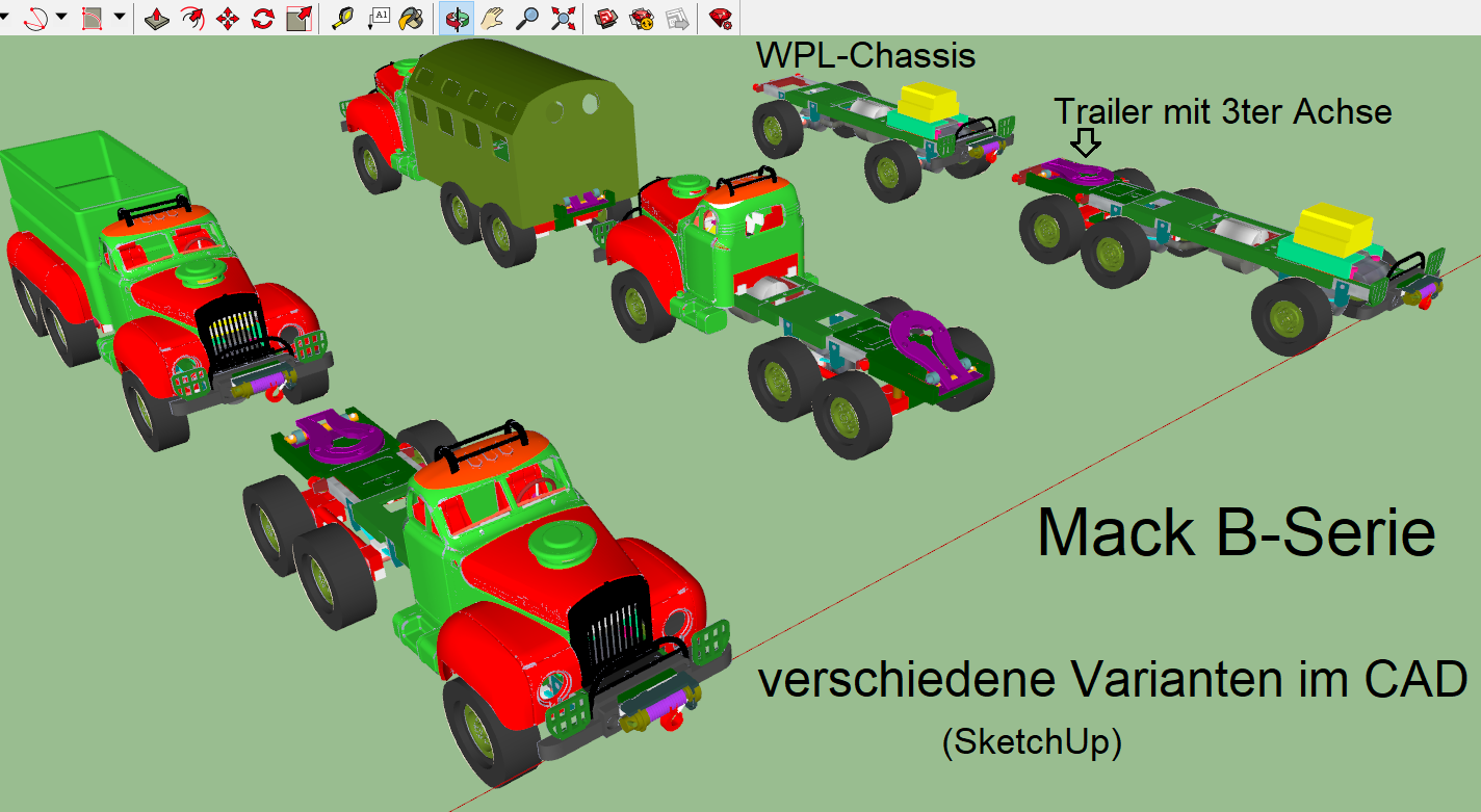

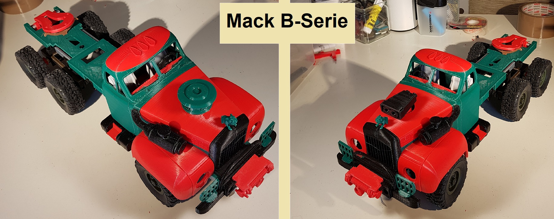

und zwei Screenshots um welche Art von Modellen es geht, nur zur Info.
