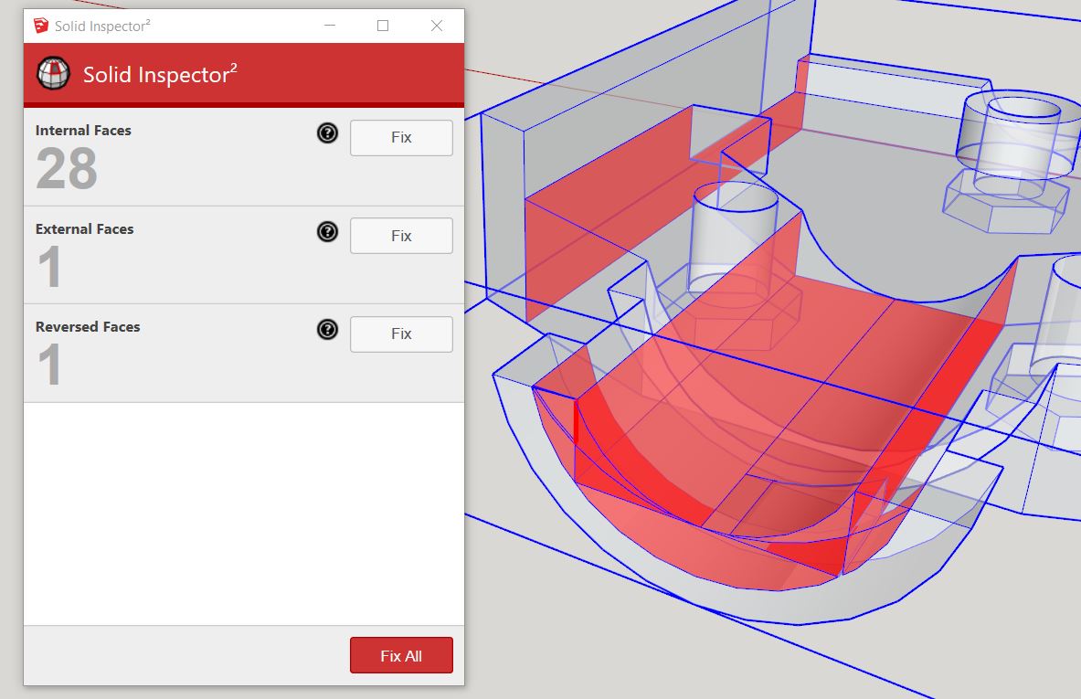

- SketchUp zeigt für die Datei Fehler an, die beim Öffnen korrigiert werden, üblicherweise eine Folge von ungenauem Arbeiten
- Die Geometrie ist nicht geuppiert, somit ist auf Anhieb nicht zu sehen, ob es sich um einen Volumenkörper (üblicherweise nötig fürs slicen) handelt
- Eine einfache Kontrolle mit SolidInspector2 zeigt mehrere Fehler... (z.B. innere Flächen)

Das Plugin gibt es z.B. im PluginStore (kostenlose Anmeldung im Forum für Download nötig):
https://sketchucation.com/pluginstore?pl...inspector2
Ein Video habe ich gerade nicht parat, aber das Plugin ist eigentlich selbsterklärend:
- Gruppe oder Komponente markieren, die überprüft werden soll
- Plugin starten und Fehler beheben (teils automatisch möglich)
