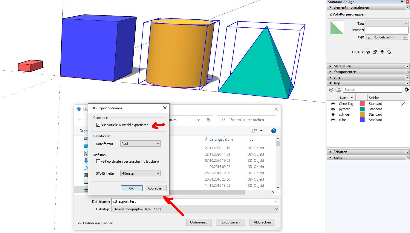

der Export als STL scheint sich in der Version 2021 geändert zu haben:
will man nur ein Objekt als STL exportieren, dann reicht es nicht mehr die Volumenkörpergruppe nur auszuwählen, der entsprechende Tag muss auch aktiviert zu sein, ansonsten wird gar nichts exportiert. Das ist erstmal ziemlich verwirrend, wenn nicht passiert.
In Version 2020 konnte jeglicher Tag aktiv sein und es wurde einfach die angewählte Gruppe exportiert.
Ich habe jetzt nicht ausprobiert, wie SU reagiert, wenn man zwei Gruppen, die in verschiedenen Tags sind, exportieren will.

Zwei oder mehr Objekte (Volumenkörpergruppen), die in versch. Tags sind lassen sich nun nicht mehr als Auswahl exportieren.
Man muss die zu exportierenden Objekte nun temporär erstmal in einen Tag stecken, um sie zu exportieren. Scheint ein Fehler oder es hängt mit der Möglichkeit der Gruppierung von Tags zusammen.

Ich habe das Gefühl, dass die Option "Nur aktuelle Auswahl exportieren" dazu führt, dass keine Datei erzeugt wird.

nein, wenn der Tag ausgewählt ist, auf dem das Objekt sich befindet, dann lässt sich eine Auswahl als STL exportieren - aber nur dann.
Ich mache genau das in der 2020er Version fast täglich und zum Glück geht es mit etwas Umschichten und Gebastel auch mit der 2021er Version erstmal.

... was ich mit "Tag ausgewählt" meine: in Deinem Bsp. ist in der Tag Palette "Ohne Tag" ausgewählt - Deine beiden Objekte befinden sich aber wahrscheinlich in den anderen Tags.
Die beiden Gruppen müssten also zusammen in einen Tag und dieser dann in der Palette als aktiver ausgewählt werden - dann geht's.
