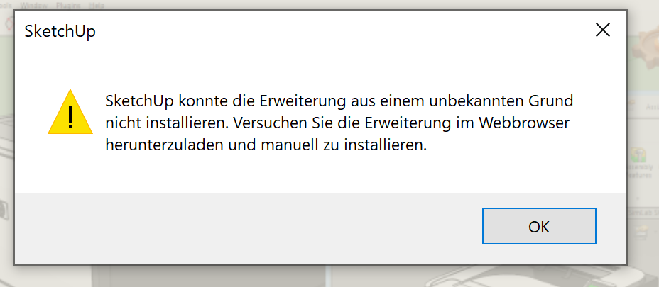

das DWG-Format funktioniert, ist jedoch unbrauchbar weil 2D. Wenn ich SimLab (egal ob SolidWorks oder STEP-Importer) über das Ext.Warehouse direkt aus Sketchup installiere funktioniert das garnicht (siehe Foto):

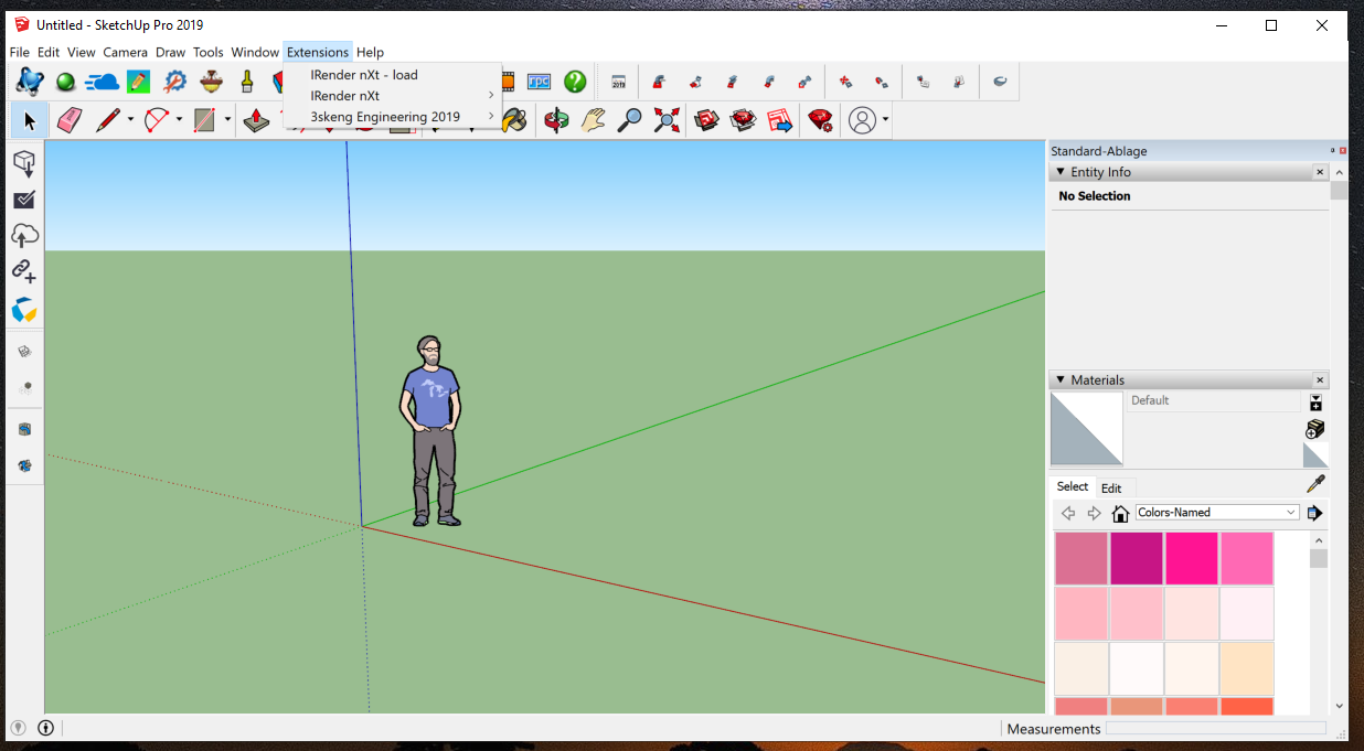

Wenn ich es dann über den webbrowser runterlade (wie z.B. über den link den du mir angehängt hattest), kann ich das programm zwar installieren aber es taucht nicht in der extention-liste am oberen bildrand auf (siehe Foto):

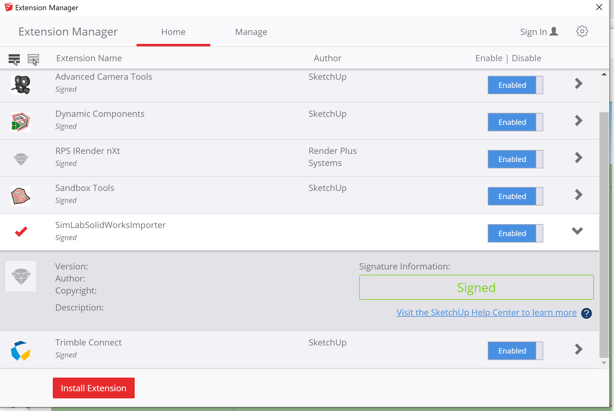

Im Extension-manager ist es jedoch als "aktiv" gelistet (siehe Foto):

Bitte immer noch sehr um Hilfe. Woran kann das denn liegen?? Muss ich den download evtl. über den extension-Manager installieren (dieser ist jedoch keine .rbz - Datei, sodass ich Ihn auf diese weise nicht finde...).
- SketchUp vor Installation beendet bzw. nach Installation neugestartet?
- mehrere SketchUp-Versionen installiert?
- limitierte Windows Benutzer-Rechte?
Beende SketchUp und starte die Setup-Routine des SimLab STEP-Importers v9.0 nochmals per "Rechtsklick > Als Administrator ausführen" und wähle die Option "Repair".

Hast du die Menüs durchgesehen, vielleicht ist der Eintrag nur ungünstig platziert?
(06.03.2019 - 15:24)cotty schrieb: Hast du die Menüs durchgesehen, vielleicht ist der Eintrag nur ungünstig platziert?
sollte eigentlich im Menü "Erweiterungen" bzw. "Extensions" eingehängt sein.
