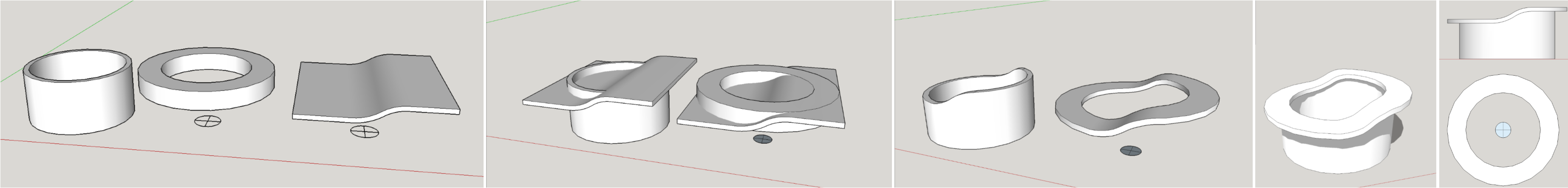

Runde Theke mit Höhenversatz bauen
08.06.2017 - 19:15
Grundform erstellen und verschneiden mit einer passenden Geometrie wäre eine Möglichkeit.
09.06.2017 - 17:58
(Dieser Beitrag wurde zuletzt bearbeitet: 11.04.2018 - 14:00 von Techie.
Bearbeitungsgrund: Font Formatting cleaned
Hallo seni
Eine Bilderfolge als Ergänzung zu Cotty’s Lösungshinweis 1 die benötigten Grundformen 2 gegenseitiges Verscheiden mit dem Werkzeug <Teilen> 3 überschüssiges Löschen 4 Zusammenführen der Einzelteile 5 Grundriss Ansicht Viel Erfolg Stefan

Vielen Dank!
Werde morgen mein Glück versuchen... merci |
