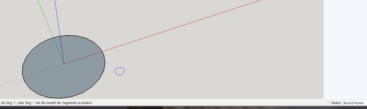

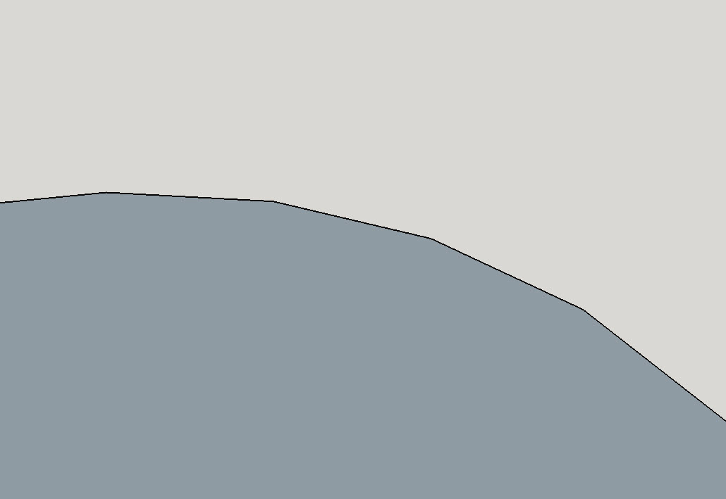

ich habe schon viel gegoogelt, kriege aber keine runde kreise hin. Selbst wenn ich 200 Segmente angebe ist das nicht rund.
Abmilder hilft auch nix. Was mache ich da falsch, obwohl das doch so simbel ist :-)

nichts, SketchUp ist ein facettenbasierter Polygonnetz-Modellierer, d.h. alles in SU ist aus Kanten und Facetten aufgebaut. Ein z.B. Kreis wird zwar intern als Kreis verwaltet aber als Polygon bzw. Vieleck für den Bildschirm, Druck und Export (formatabhängig) ausgegeben.
Der Kreis aus dem Screenshot scheint mir nicht 200 Segmente zu haben, dann sähe er deutlich glatter aus.

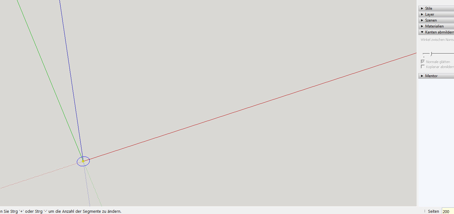

ja das ist ja auch das was mich wundert das es so bei 200 aussieht. Gibt es das eine Brgrenzung?
Was gebt ihr bei Kreisen an wenn die "rund" sein sollen?
Werner
ich habs gefunden. Wenn ich 200 eingebe muss ich die mit return bestätigen

Wie bei allen Eingaben im Wertekontrollfeld  Sleepy
Grenze ist meines Wissens nach 999, würde ich aber keinesfalls ausnutzen...
(27.02.2016 - 15:14)WernerS schrieb: ...das es so bei 200 aussieht.
was sagt denn "Fenster > Standard-Ablage > Elementinformation"?
Beim Ansatz 'viel hilft viel' bedenken, dass dann auch entsprechend viel gerechnet werden muss... was bei grossen Modellen und/oder einem langsamen Systen kontraproduktiv sein kann.
Wenn analytische Kreise bzw. Zylinder zwingend benötigt werden, ein 3D CAD und also nicht SketchUp einsetzen.
