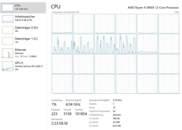

SketchUp ist single-threaded: 6% x 12 Kerne = 96% ein (1) Kern

Betr. CPU-Auslastung. Ok, verstehe. Der Taskmanager gibt das aus, siehe Anhang.
