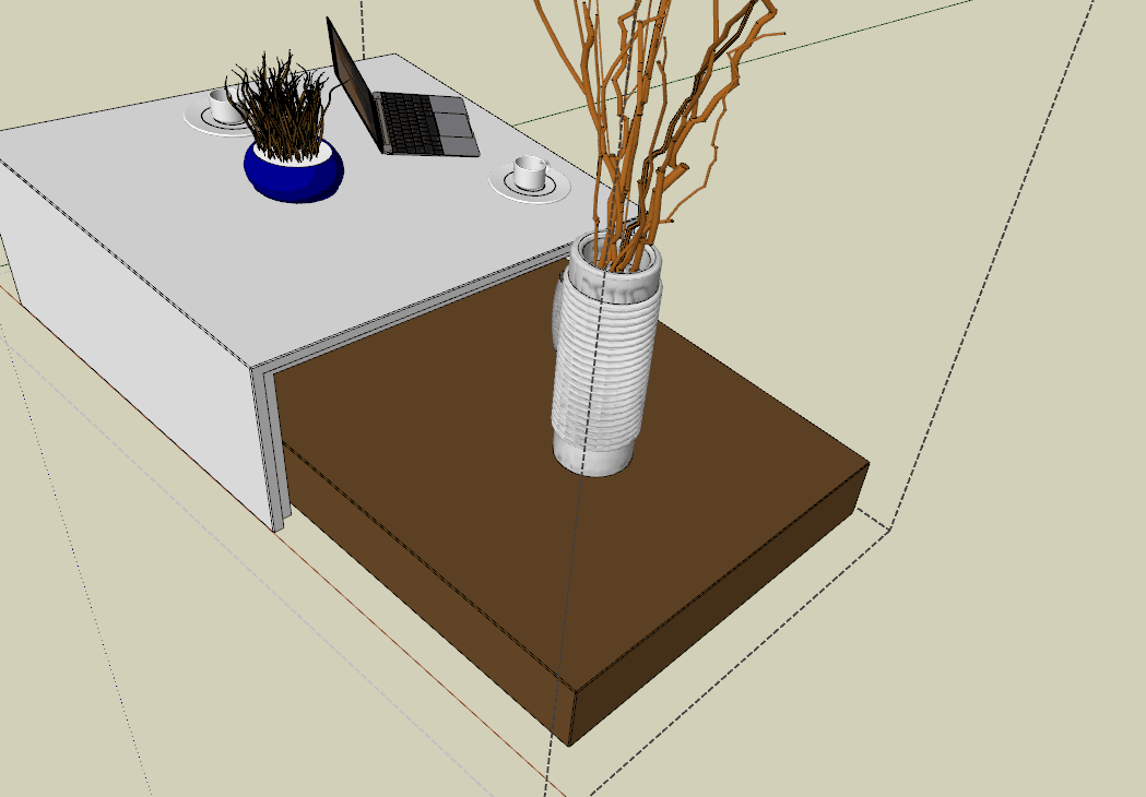

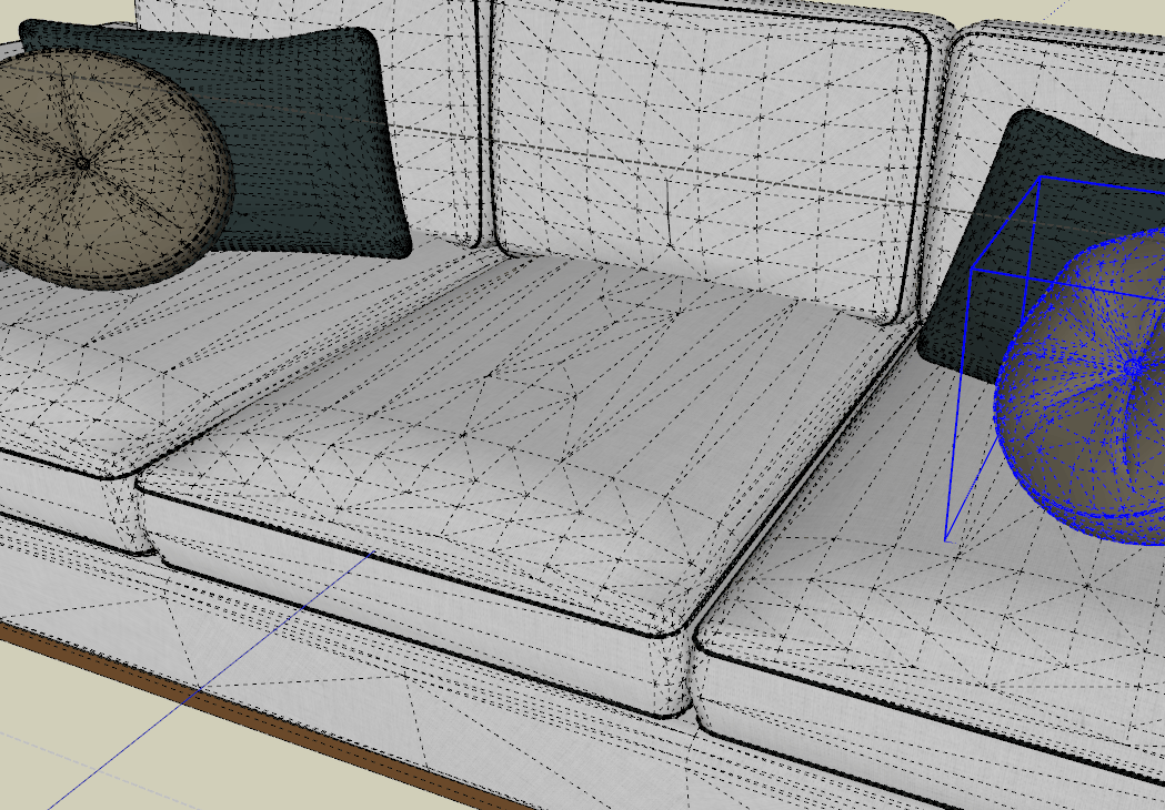

Hier der Link zum Modell in meinem OneDrive: - gelöscht - Cotty, könntest Du bitte auch mal probieren, wie es sich verhält, wenn Du eins der Runden Kissen auf den Sofa über die Sitzfläche verschiebst? Das ruckelt bei mir auch recht heftig auf SketchUp@Win10.

Hallo Peter,
ich komme noch mal zurück zum Ruckeln des Kissens auf dem Sofa. Auch das habe ich mal versucht. Ja, es ruckelt auch bei mir mit Win 10 stark. Aber eben recht gleichmäßig! Der Grund ist folgender: Wenn Du "Ausgeblendete Geometrie" einschaltest, siehst Du, dass der Curser sich immer auf den nächsten Endpunkt, Mittelpunkt oder Schnittpunkt einrasten will. Und solche Punkte gibt es auf dem Sofa sehr, sehr viele. Zum Ruckeln der Vase hat ja Cotty schon viele Infos gegeben. Bei mir sieht das so aus: und das mit dieser Hardware: i7-9700K mit 1920x1080 px LG Peter |
