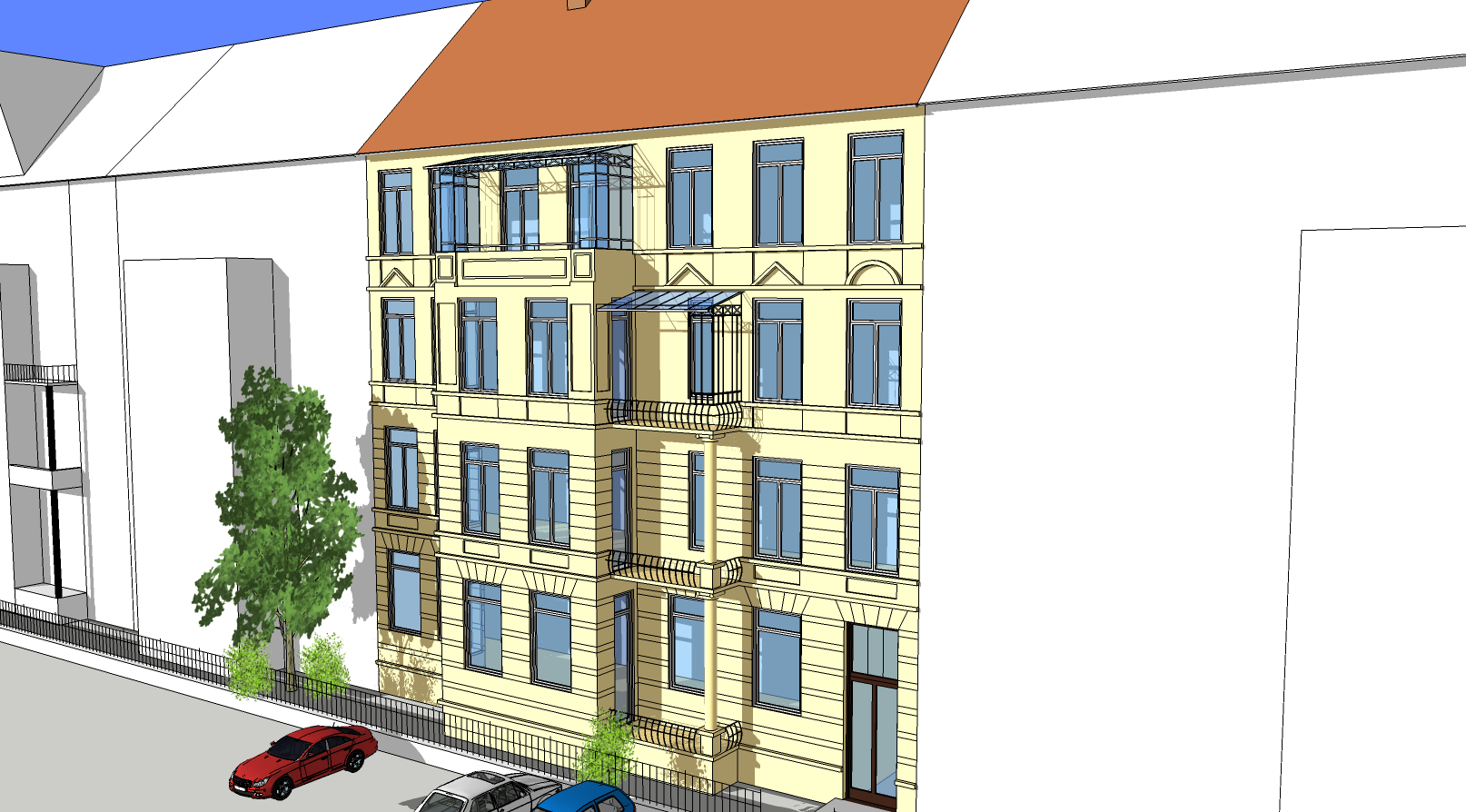

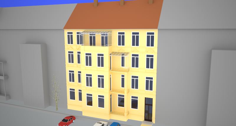

Ich habe mir Maxwell als kostenlosen Download herunter geladen und bin mit dem Ergebnis irgendwie nicht zufrieden... hier einmal die 2D Grafik von SU und die Maxwell"Version" davon.
Ich glaub ich mach da was falsch?!
