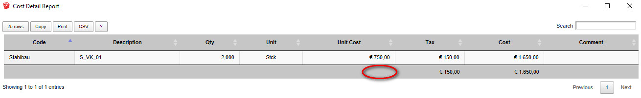

ich suche nach einer Lösung, damit die Erweiterung Quantifier (von Profile Builder) im Cost Detail Report sowohl netto- als auch brutto-Preise summiert angibt.
Der beigefügte Screenshot zeigt mein aktuelles Problem:
- ich habe Kosten auf Basis von Einzelobjekten angelegt
- diesen Objekten wurde ein netto-Preis sowie ein prozentualer Aufschlag hinterlegt
- sowohl der Aufschlag, als auch der brutto-Preis werden im Report summiert; der netto-Preis leider nicht
Hat Jemand eine Idee, wie ich das hinbekommen kann?
Bisher selbst ausgeschlossene Lösungsansätze:
- für jedes Objekt zwei Zeilen mit Kosten hinterlegen (und diese dann z.B. über die Spalte "Code" eindeutig benennen), denn dann erhalte ich "verdoppelte" Werte in der Summenzeile
- darauf hoffen, dass es im Rahmen des "Component Report" eine Möglichkeit gibt, die gewünschten Felder als Spalten zu aktivieren (leider zweckfrei, da in diesem Report zum Thema "Preise" nur "Cost" und "Total Cost" erfasst werden
Im Grunde genommen möchte ich einfach nur, dass der Quantifier mir an der mit dem roten Kringel versehenen Stelle eine Summe der darüber liegenden EInzelwerte ausspuckt ;-)
In Hoffnung auf eine baldige hilfreiche Antwort und mit lieben Grüßen...Pablo
