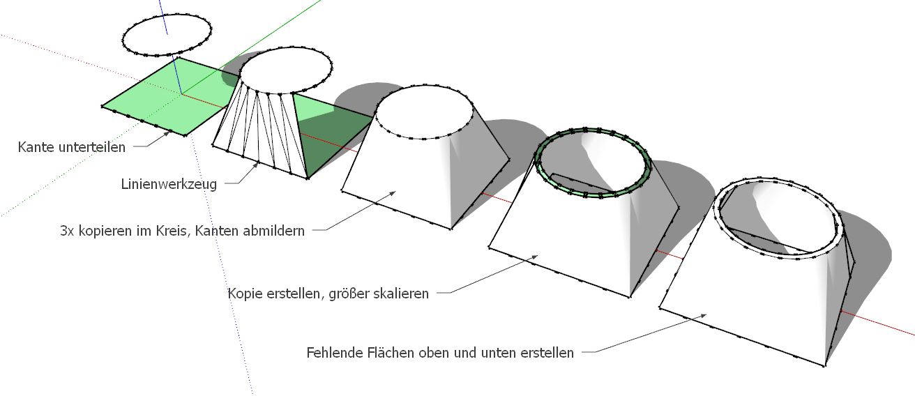

Eine manuelle Möglichkeit:
Nachdem dies beherrscht wird, die Plugins Curviloft und JointPushPull von Fredo6 dafür verwenden.

Das wäre ein klassischer Fall für die Erwieuterung Curviloft:
(17.03.2019 - 19:20)Jörg schrieb: Das wäre ein klassischer Fall für die Erwieuterung Curviloft:
Danke Jörg, das ist das Video das ich gesehen hatte. Ich glaube die Lösung ist "Loft along Path".
LG Rosketch
