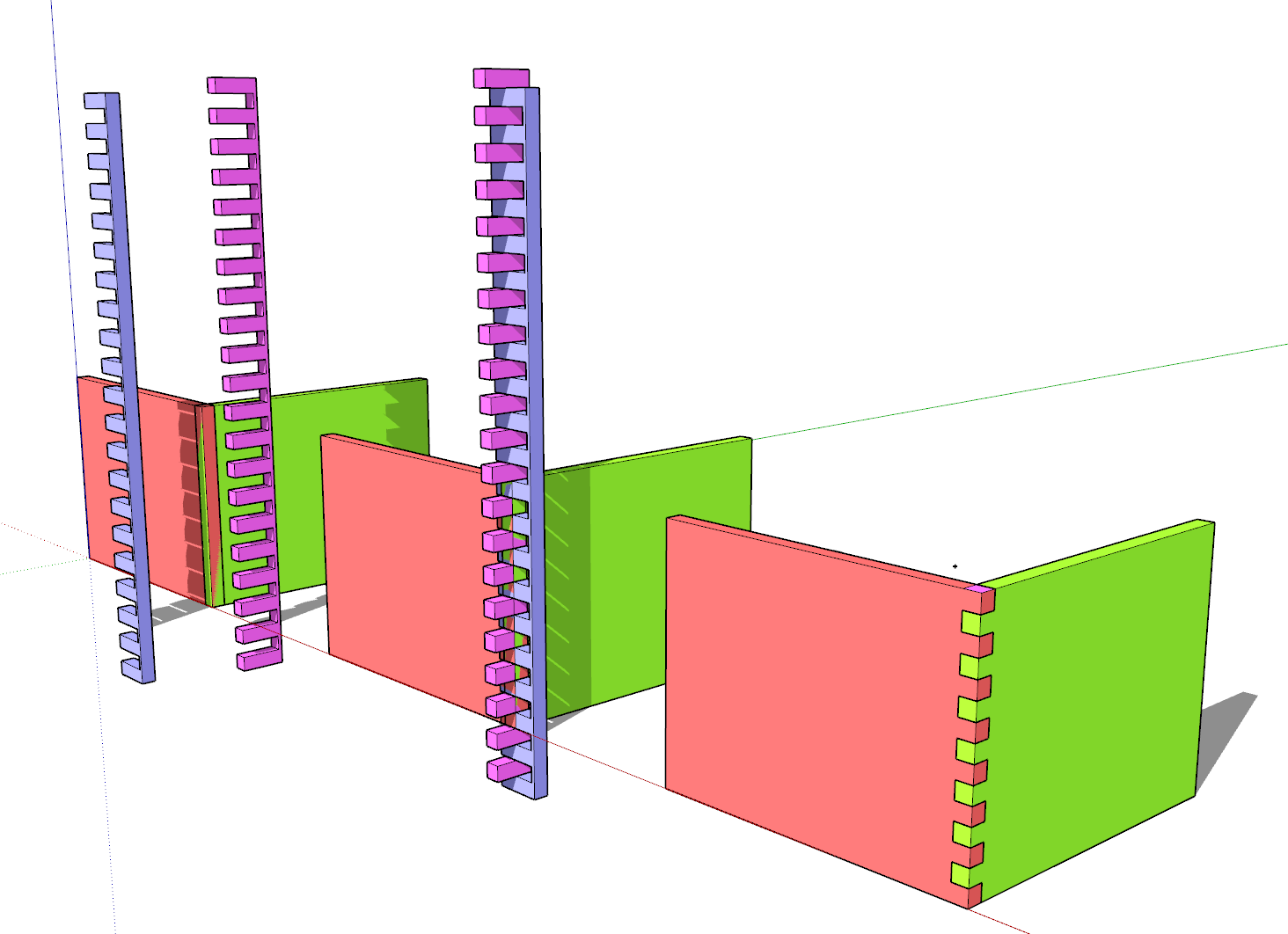

mit der PRO-Version und den Volumenkörperfunktionen kann man sich leicht eine Fingerkomponente erstellen und mit zwei klicks von Platten abziehen. Viel schneller wird das Einrichten einer Automatik auch nicht gehen...

Die meisten Kanten sind doch gleich, da sollte die geschickte Verwendung von Komponenten die Zahl der nötigen Kanten deutlich reduzieren können...
