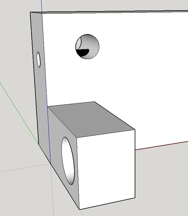

Bei dem gezeignet Teile passiert es mit das je die 1. Subtraktion (Bohrung) funktioniert. Beim Versuch dann im rechten Winkel eine 2. Subtraktion zu machen passiert mir folgendes:
[img]C:\Copy\bohrung.jpg[/img]
Es bleibt also quasi in der neuen Bohrung so etwas wie der Umriss der ersten Bohrung stehen. Die Bogrung isst da, ich kann hindurchschauen.

Korrekt ich arbeite mit der Volumenkörperfunktion. Grundsätzlich klappt das ja auch. Aber eben nicht sauber wenn sich die beiden Bohrungen Kreuzen.
Das mit dem Flächen verschneiden habe ich nachvollzogen und ja klappt. Aber in meinem Fall hatte ich ja schon den großen Körper entwickelt und cih denke da muss ich dann bei Volumenkörper Funktionen bleiben.
Habe mir das mal in "gross ungesehen" und festgestellt der Schatten besteht aus einzelnen Linien.
Einige sind auf dem Bild bereits gelöscht. So kann ich das Problem tatsächlich für dieses Mal lösen (Inspector sagt OK)  aber das ist sehr merkwürdig ...
