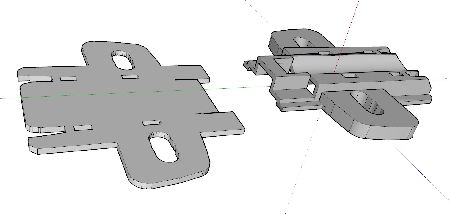

Hier mal ein Vergleich zwischen Deiner Kreuzplatte und einer Kreuzplatte von Hettich. Es mögen vielleicht nicht die gleichen sein, aber die von Hettich ist schon mehr in der 3. Dimension.
Hettich bietet sogar einen Download in Sketchup an. Da muss man nichts umständlich importieren.
Sie sind zwar nicht anz fehlerfrei auskonstruiert, aber entweder es stört nicht oder man bessert nach.
