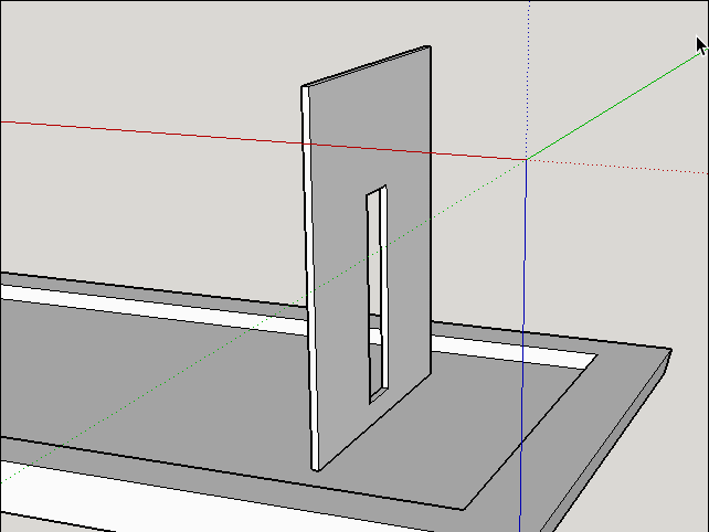

ich möchte von einem Esstisch die Füße nach außen neigen.
Wie kann ich die vorhandene Aussparung "mitziehen"?
Wenn ich sie mit markiere funktioniert es auch nicht.
Bitte um Hilfe?

Ich vermute, der Versuch wurde mit dem Verschieben-Werkzeug unternommen. Neben dem Problem mit dem Loch ändert sich auf diese Weise auch die Stärke der Platte, was vermutlich ebenfalls unerwünscht ist?
Eine mögliche Vorgehensweise:
vielen Dank für die schnelle Antwort.
Genau so wollt ich es haben.
