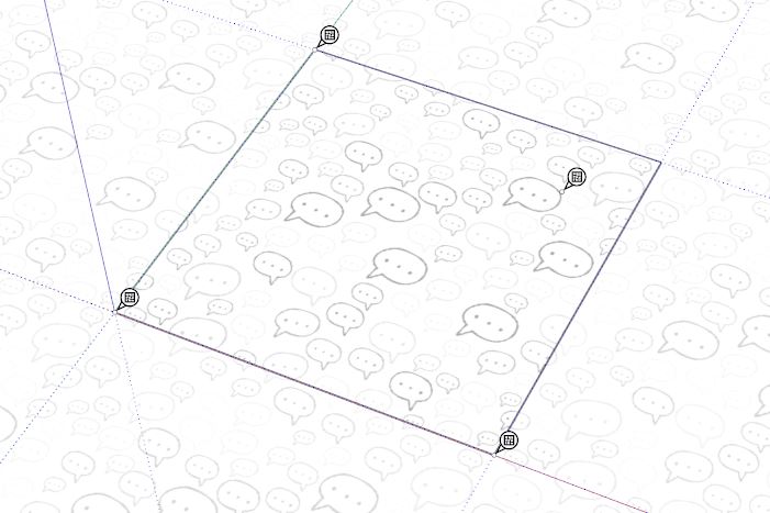

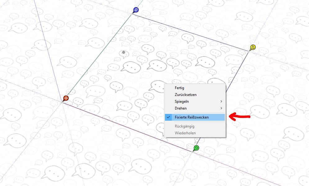

Wenn man die "fixierten Reißzwecken":
deaktiviert, kann man die 4 Pins frei positionieren und schieben und muss nicht nach dem passenden Modus für die gewünschte Verzerrung suchen:

Hallo Cotty
Jetzt ist mir klar was du mit dem andern Modus gemeint hast.
Diesen habe ich bisher noch nicht verwendet, hat aber wie du schreibst den grossen Vorteil des freien Positionieren. Werde vermutlich in Zukunft diesen Modus vermehrt benutzen.
Danke für diesen kleinen aber doch sehr nützlichen Hinweis.
