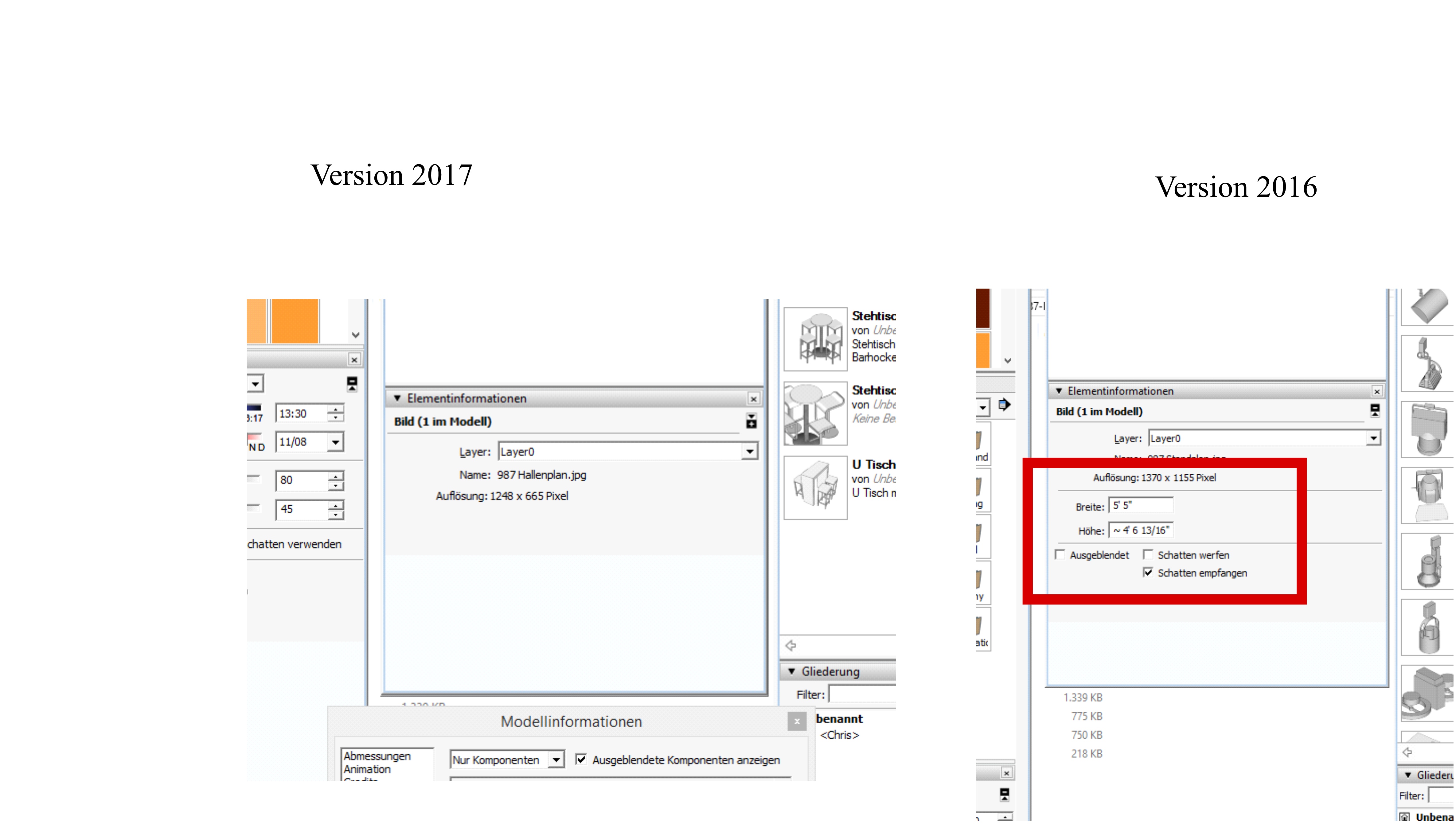

in Version 16 konnte ein Bild bei den Elementinformationen, durch eine Eingabe, in der Größe genau angepasst werden.
In 2017 gibt es diese Möglichkeit in der Elementinformation nicht mehr bzw. finde ich diese nirgends.
Über eine Antwort würde ich mich freuen.
diesbezüglich hat sich nichts verändert: wenn mit der Option "Bild importieren als: Textur" importiert kann diese in den Elementinformationen selektiert und bearbeitet werden. Wenn mit der Option "Bild importieren als: Bild" importiert für eine Änderung der Größe (Maßstab oder Abmessung) einfach das Skalieren-Werkzeug verwenden.
Hallo Norbert,
Es geht um Bilder die ich Importiere / Reinziehe nicht um Texturen.
Ich habe ein Bild angehängt darin sieht man im roten Rahmen (Version 2016) was ich meine.
Da konnte die Größe auf den mm genau definiert werden.
Gruß Stephan
dazu einfach die erweiterten Elementinformationen mit der diesbezüglichen Schaltfläche oben rechts (s. Screen Shot) einblenden.
