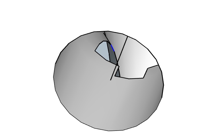

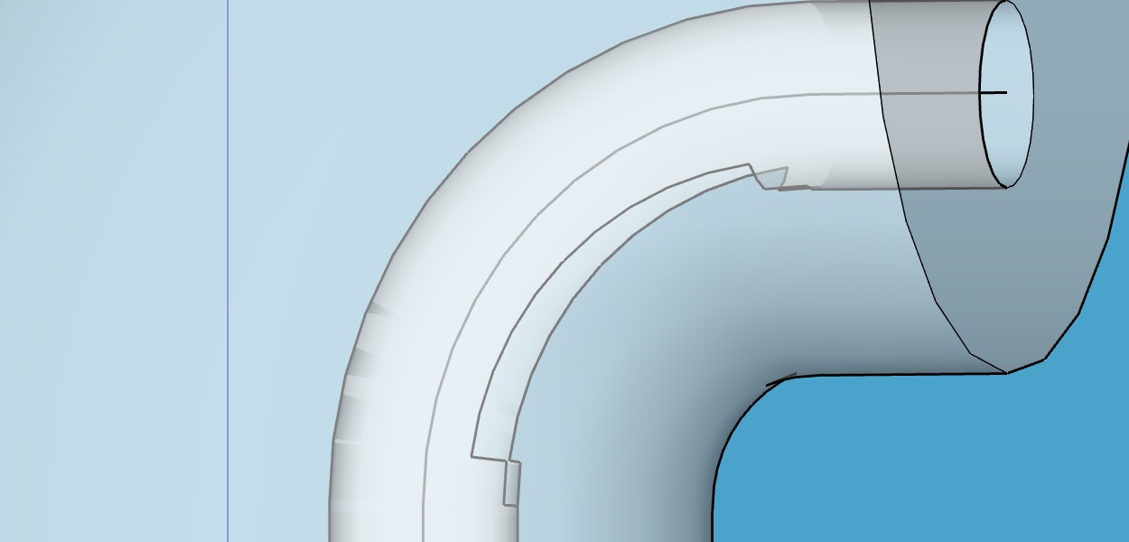

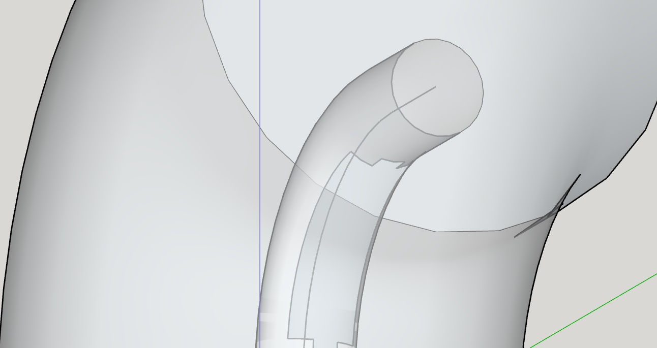

Ich habe versucht einen Querschnitt eines Rohrprofils mithilfe der Folge Mir Funktion zu einem 90° Segment zu erstellen. Diesen Arbeitsschritt habe ich schon öfter durchgeführt, manchmal hat es funktioniert manchmal nicht. Bisher hat es gereicht die Datei neu zu laden. Aber diesmal, beim selben Arbeitsschritt, hat auch das Neuladen nicht funktioniert. Es fehlen auf der Innenseite des Rohres einzelne Flächensegmente. Egal was ich versuche, es tritt jedes mal auf. Wandstärke ist es nicht, Radien sind es nicht. Und die Linie für die Folge Mir Funktion ist es auch nicht.
Ich werde nur kleine Ausschnitte hochladen, da es sich dabei um einen Test eine Idee handelt. D.h. ich darf nicht zu viel darüber verlieren. Ich hoffe dies reicht aus. Beim Versuch mit einem Klick in die leere Fläche etwas zu markieren, wird immer die Fläche dahinter markiert. Demnach ist keine Fläche vorhanden oder wird nicht berücksichtigt.
Hallo CrydiZ
Vermutlich ist das Modell in einer zu kleinen Abmessung und SU kann die Flächen nicht mehr, da zu fein, korrekt erfassen respektive darstellen.
Einfach das Modell 10x grösser zeichnen, danach mit dem Skalier-Werkzeug in die gewünschte Grösse verkleinern.
