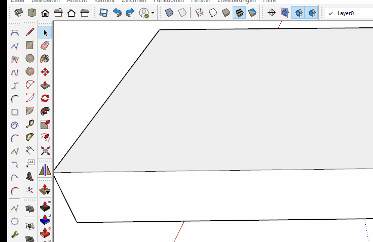

Ich habe das mal nachvollzogen. Und zwar genau so wie Du es beschreibst.
Ja, es ist richtig, dass
im Moment des Kopierens das Loch wie ein zweidimendionaler Kreis ausschaut.
Sobald man aber losläßt, ist es wieder die Bohrung.
Click to start!
Warum das so ist kann ich Dir nicht erklären. Es aber wirklich nur für den kurzen Moment.
Ansonsten aber alles gut.
