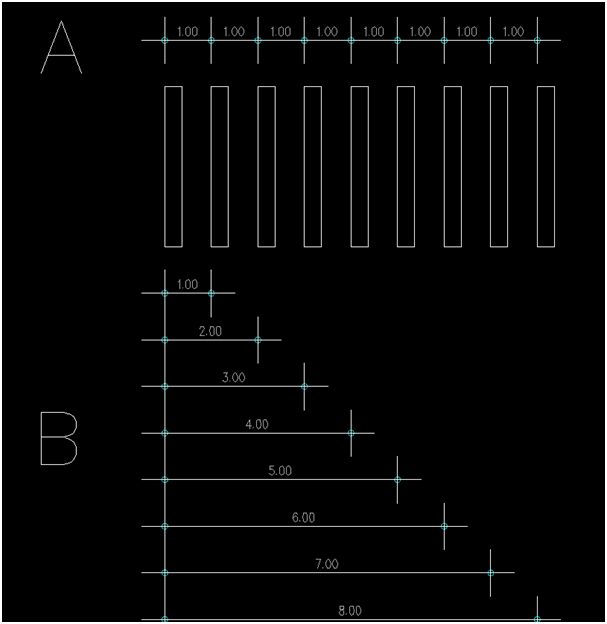

Hallo Cotty und Mühlbauer,
ihr habt die Frage von Ullrich nicht richtig verstanden, glaub ich! Das angehängte Bild verdeutlicht das Problem. Ullrich meint eine in meinem CAD Basiskette genannte Funktion, wo automatisch der erste Punkt "fest" ist und alle anderen angeklickten Bemaßungspunkte sich darauf beziehen. Das ist im Gegensatz zur normalen Bemaßung (A) die mit (B) gemachte Bemaßung! Das ist hilfreich, weil ich mir dann das Anklicken des ersten Punktes erspare.
Liebe Grüße
Achim!
Was soll das Plugin dann anders machen als die gezeigte Variante B, die auch schnell mit dem Bemaßungswerkzeug zu erstellen ist?

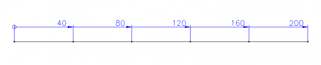

gemeint ist die Absolut- oder auch Bezugsbemassung welche auf einen fixen Referenzpunkt wie z.B. den Ursprung des Koordinatensystems referenziert (CNC-Programmierung: G90) und in Form der 'steigenden' Bemassung auf einer Masslinie mit einem Kreis im Ursprung und einem Masspfeil auf der Masshilfslinie dargestellt wird:
