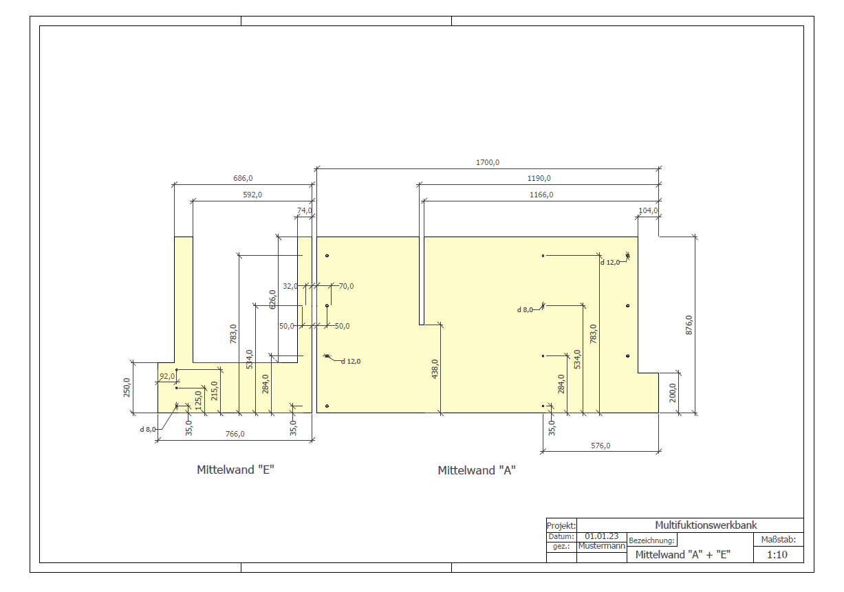

Einen Teil davon habe ich nun für mich beseitigt - schöneres Ausgeben der Zeichnungen.

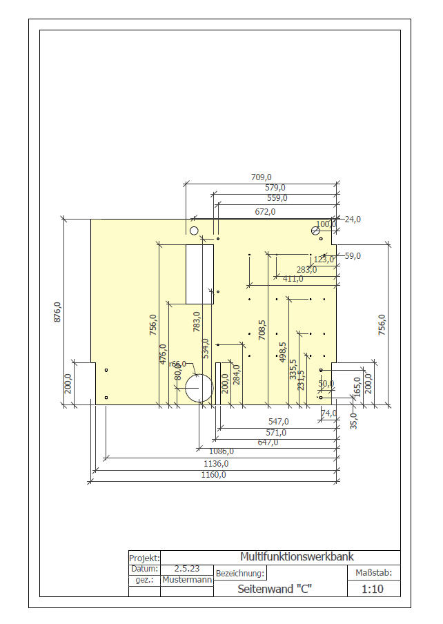

Dazu hab ich nun ein paar Planrahmen in A3 quer und A4 hoch und quer erstellt.
Diese liegen in den gängigsten Maßstäben vor.
Der einzelne Rahmen ist immer eine Gruppe, die Texte sind abgeänderte Maße. Dadurch ist es möglich
den Rahmen so zu drehen wie man ihn benötigt.
Um die Texte zu ändern muss man in die Gruppe gehen und den Text dann da ändern.
Anschließend die Gruppe verlassen.
Ich nutze den Rahmen in Szenen. Dadurch ist es möglich für die verschiedenen Bauteile jeweils einen eigenen Planrahmen mit der Planbezeichnung zu verwenden.

Trotz alledem ist die Lösung, die Bernd erarbeitet hat recht gut geworden.
Sieht sehr professionell aus, d.h. nicht weit weg vom Original.
Die Lösung, die Beschriftung als Bemaßung zu deklarieren, damit man sie leicht ändern kann, finde ich super.
