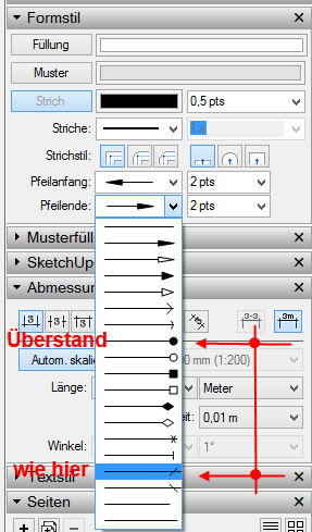

ich suche eine Möglichkeit, wie ich im Formstil eine neue Maßline hinzufügen kann.
Es gibt eine Maßbegrenzung mit Punkt, jedoch ohne Überstand.
Und es gibt eine Maßbegrenzung mit Strich und Überstand.
Was ich gerne hätte, wäre eine Maßbegrenzung mit Punkt und Überstand.
Siehe Anhang. Habe im Netz noch nichts dazu gefunden.
Die Bemassungs-Einstellungen wie z.B. die Darstellung der Mass-/Masshilfslinien sind fest verdrahtet und nicht benutzerdefinierbar.
LO ersetzt derzeit kein 'richtiges' 2D CAD-System, alternativ das Modell bzw. einen Schnitt davon in das DXF/DWG-Format exportieren und in dem CAD der Wahl weiter verarbeiten.

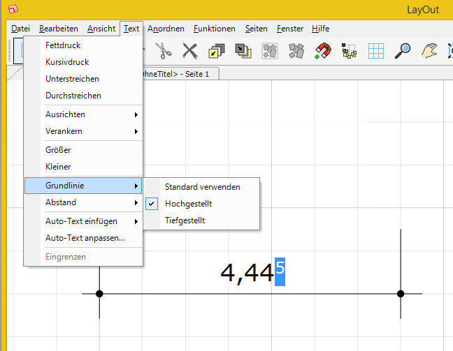

Hat Draftboard etwa nach DIN die hochgestellt 5 (als halben cm) [Architektenkneepe]?
(11.04.2014 - 18:17)Barbara schrieb: Hat Draftboard etwa nach DIN die hochgestellt 5 (als halben cm) [Architektenkneepe]?
erwischt Rolleyes
nein, DraftBoard ist kein CAAD- bzw. AEC-System wie z.B. Allplan, Revit oder Archicad sondern ein allgemeines CAD... kann (und wird) natürlich auch von Architekten eingesetzt werden.

mußte erst mal googeln, was es mit der hochgestellten 5 auf sich hat, da ich kein Architekt bin. http://www.cadforum.cz/cadforum_de/hochg...56-tip8490

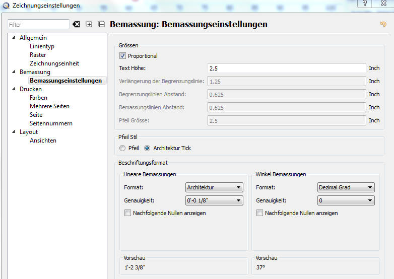

Diese "hochgestellte 5" bietet auch QCAD nicht. Es gibt zwar eine Architektur-Bemaßung, die aber auf Inch aufbaut.
Die allgemeine Bemaßung läßt sich recht differenziert in den Zeichnungseinstellungen definieren. Auch Toleranzen lassen sich in QCAD angeben oder Durchmesser mit dem Sonderzeichen der durchgestrichenen Null.
