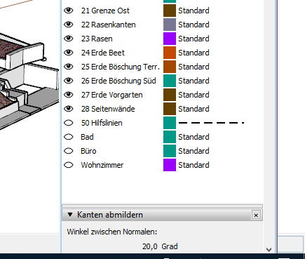

Ich habe heute ein Problem festgestellt welches ich nicht behoben bekomme und vielleicht ist hier jemand unterwegs der dieses Problem auch schon hatte.
Bei mir im Menü im Reiter "Kanten abmildern" auf der rechten Seite komme ich nicht mehr an die zwei Häkchen unter dem "Grad"-Slider ran.

Wenn es nicht so ist, solltest Du uns mal einen Screenshot schicken, damit wir sehen können, wie's da ausschaut.
Edit:
Jetzt sehe ich erst Deinen Screenshot. Schiebe doch mal die Stile nach unten. Die haben genug Platz. Dann kommen auch wieder die Häkchen.

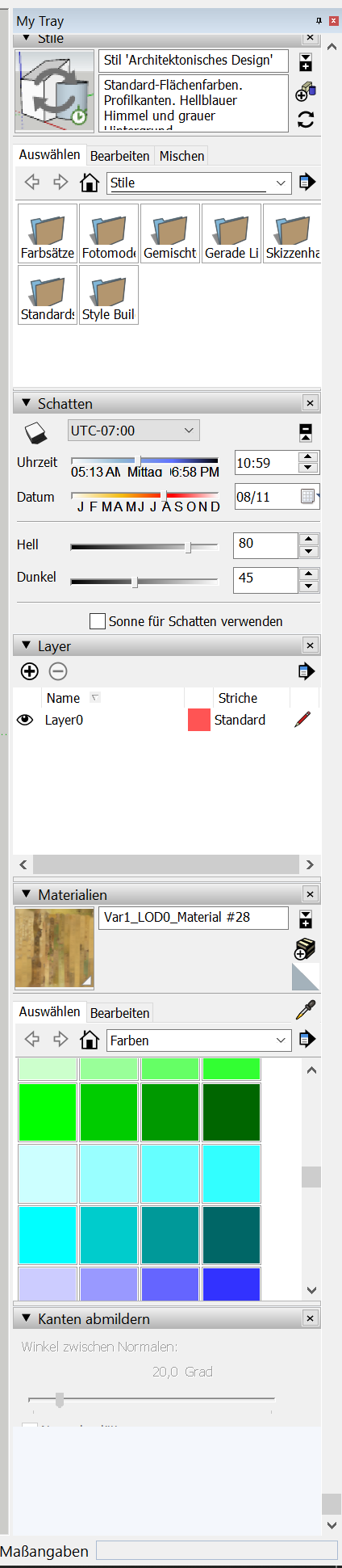

Ja, ein Schirm mit einer Auflösung von 3840x2160 (Hauptschirm auf welchem ich Sketchup liegen habe) und ein Schirm mit einer Auflösung von 1920x1080.
Ich habe auch schon versucht das Programm auf den anderen Schirm zu legen...wieder kein Erfolg.
Auch das Verschieben des Menüpunktes in die letzte Menüzeile, wo dann ja eigentlich Luft nach unten wäre, hat nicht funktioniert.
Anbei ein Screenshot von dieser Situation...ich steh echt an...

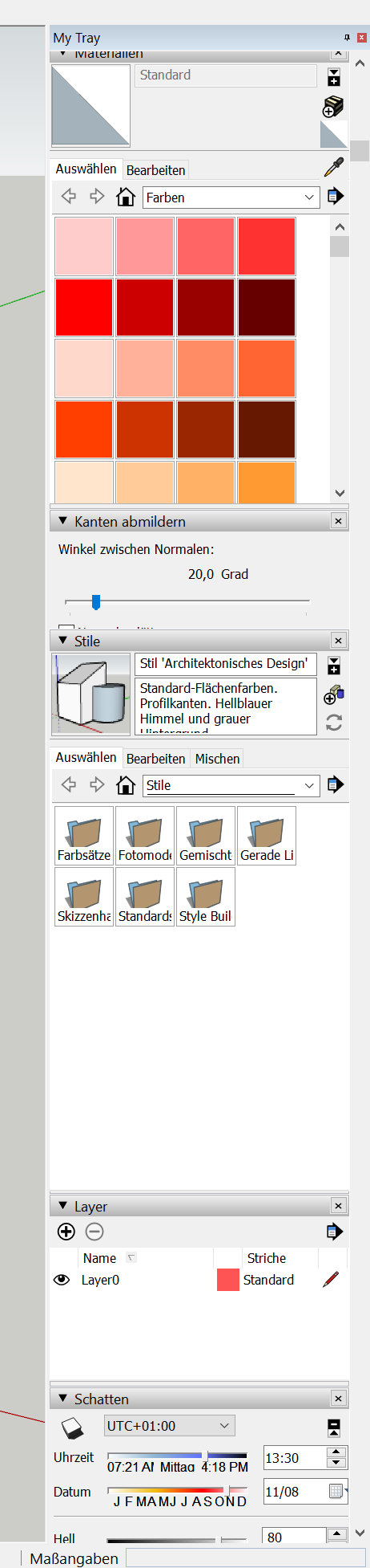

Vielleicht zur Info – ich hatte heute ähnliche Probleme mit e. anderen Fenster: die Ebenen Palette war nicht mehr zu bedienen – keine neue Ebene erstellen – + und i waren ausgebaut, keine Ebene ein- oder ausblenden und auch die Ebenenfenster Optionen ließen sich nicht öffnen. Zusätzlich war der in die Symbollleiste gelegte Favorit Standardansichten ebenfalls ausgegraut und nicht zu bedienen. Weder ein neues Dokument öffnen, noch Neustart etc. haben geholfen.
Ich habe schließlich alle PlugIns deaktiviert und nach Neustart waren die Probleme weg. Und nun werde ich sie Stück für Stück wieder aktivieren und beobachten. Einzig die Fredo PlugIns hatte ich heute aktualisiert – möglicherweise ist da ein Wurm drin?
