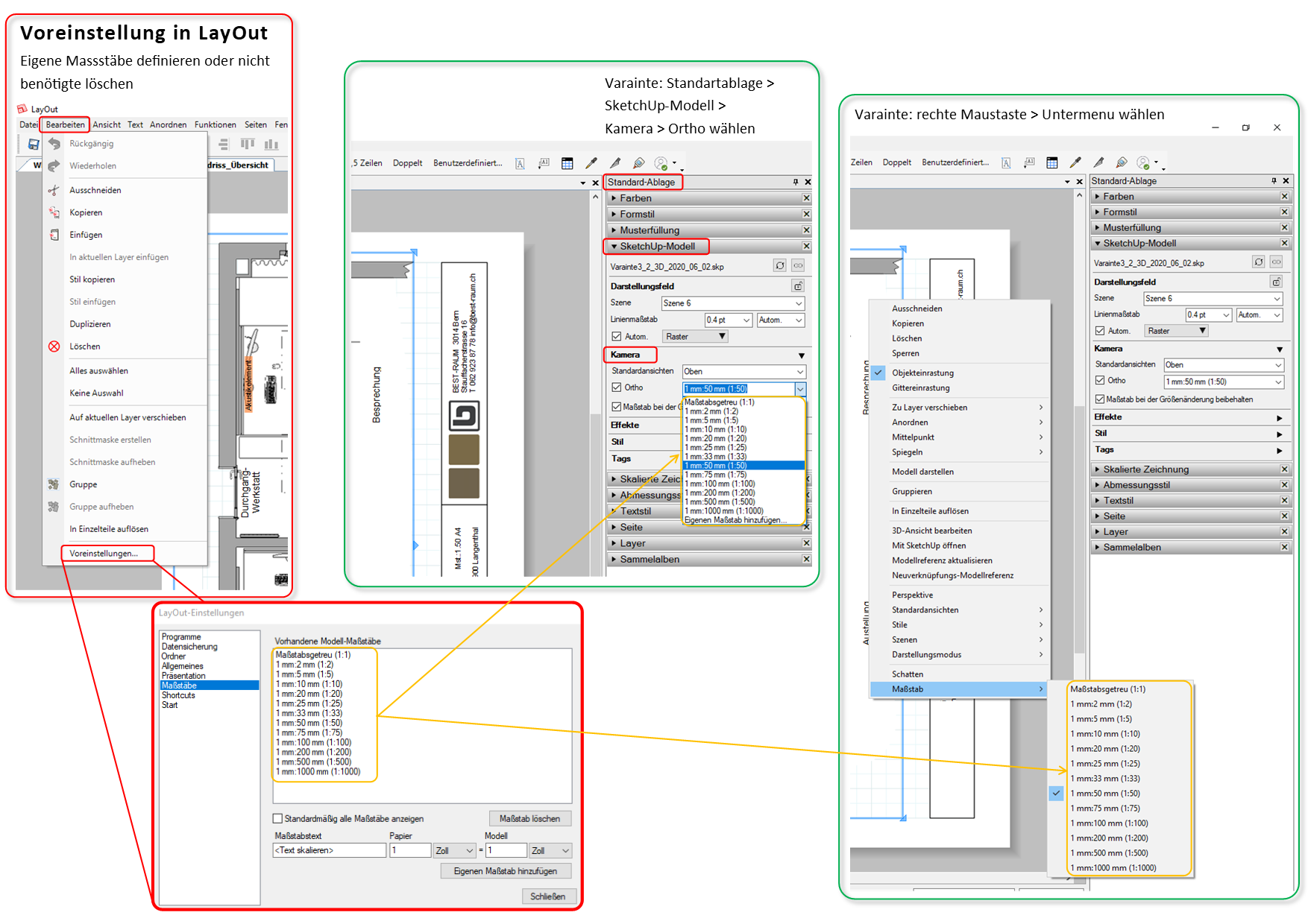

Im LayOut kannst du dir im Register > Bearbeiten >Voreinstellungen die eigenen Massstäbe zusammenstellen.
Diese escheinen danach entweder in der >Standard-Ablage >SketchUp-Modell >Kamera oder via >rechte Maustaste >Massstäbe und sind hier für die Darstellung innerhalb dem LayOut-Dokument wählbar.
Beim Eröffnen eines neuen LayOut-Dokument kannst du die Papiergrösse vorgängig wählen. Das gewählte Papierformat erscheint dann im LayOut als weise Fläche und du siehst so die Position deines SketchUp-Modells (im gewählten Massstab) auf dem Papier. Natürlich muss zum Drucken das Papiere-Format mit dem Drucker-Format übereinstimmen.
