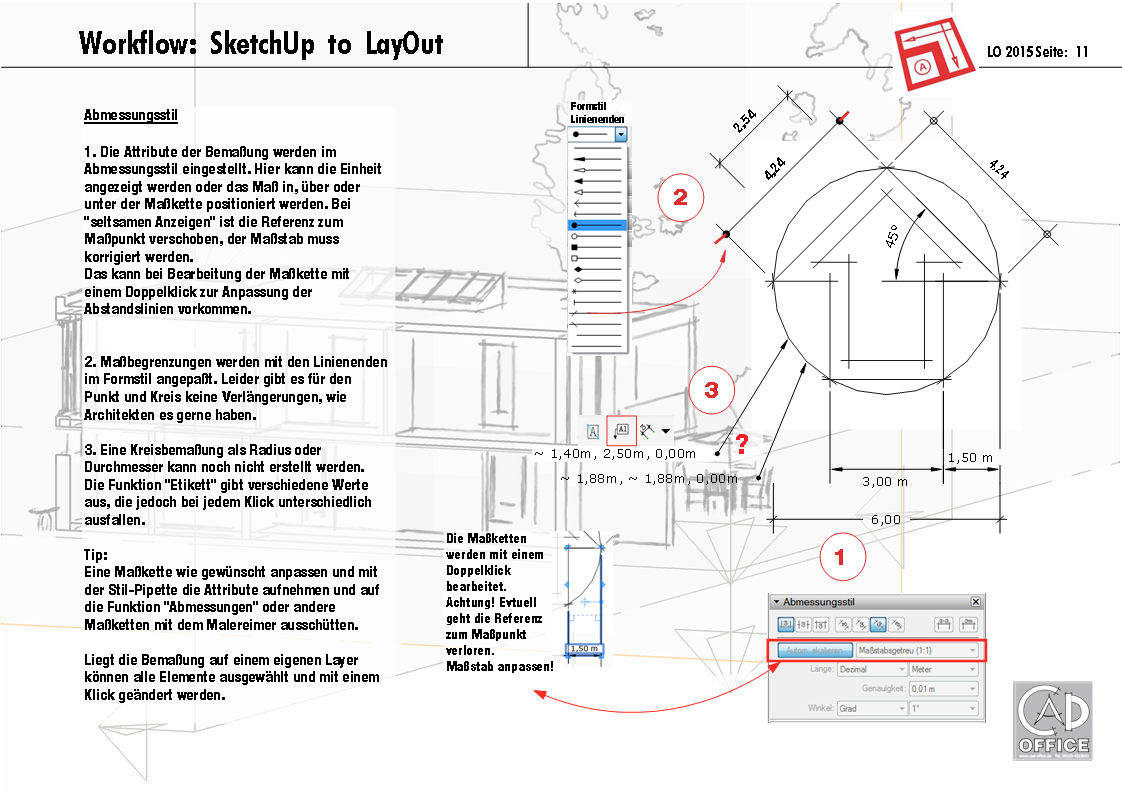

Ich hab da noch eine Idee was Pierre gemeint haben könnte:
Beim Editieren verschiebt sich manchmal der Referenzpunkt. Der kann dann im Abmessungsstil über das Skalieren angepasst werden.
