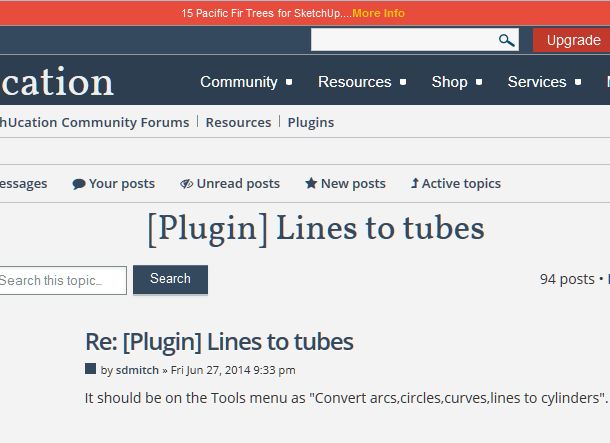

Auch Dir Norbert danke ich für Deine Antwort. Leider, bzw. warum dieses Plugin "line2tube" sich absolut weigert in meiner SU Version sich zu aktivieren ist mir schleierhaft. Hänge mal einige Screen an. Gebe dazu allerdings keine weiterführenden Erläuterungen, hoffe die Schritte sind auch so verständlich. Auch wenn Norbert die Linksverweisungen geschaltet hat ist mir allerdings nicht ganz klar wo dann der entsprechende DL erfolgen soll, ich nehme an mit "SCF ist ucation gemeint....

wiegeschrieben, nicht die alte Version per SCF Plugin Store sondern die aktuelle Version der RBZ-Datei aus dem SCForum herunterladen.
Dazu einfach auf den obigen Link klicken und dann die im SCForum die Datei "lines2tubes2.rbz" herunterladen... oder den direkten Download starten (SCF Benutzer-Anmeldung notwendig).
Also das alte Skript wieder aus dem Plugins-Verzeichnis löschen und einfach wortwörtlich nach meinem obigen 'Waschzettel' vorgehen.
#17
danke Norbert, nun hat es geklappt Smile. Ich habe den richtigen Pfad nicht gefunden. Auch die Installation hat geklappt. Vielleicht bin ich für den richtigen Pfad zum Plugin mit Blindheit ..........Sad
