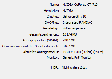

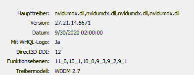

welche Grafikkarte und Treiberversion (“Win+R > dxdiag > Anzeige“)?

vielen Dank, dass sie das Thema aufgegriffen haben. Die Grafikarte und Treiber anbei in einem Screenshot.

erstmal die aktuelle Treiberversion 466.47 v. 18.05.21 installieren,
