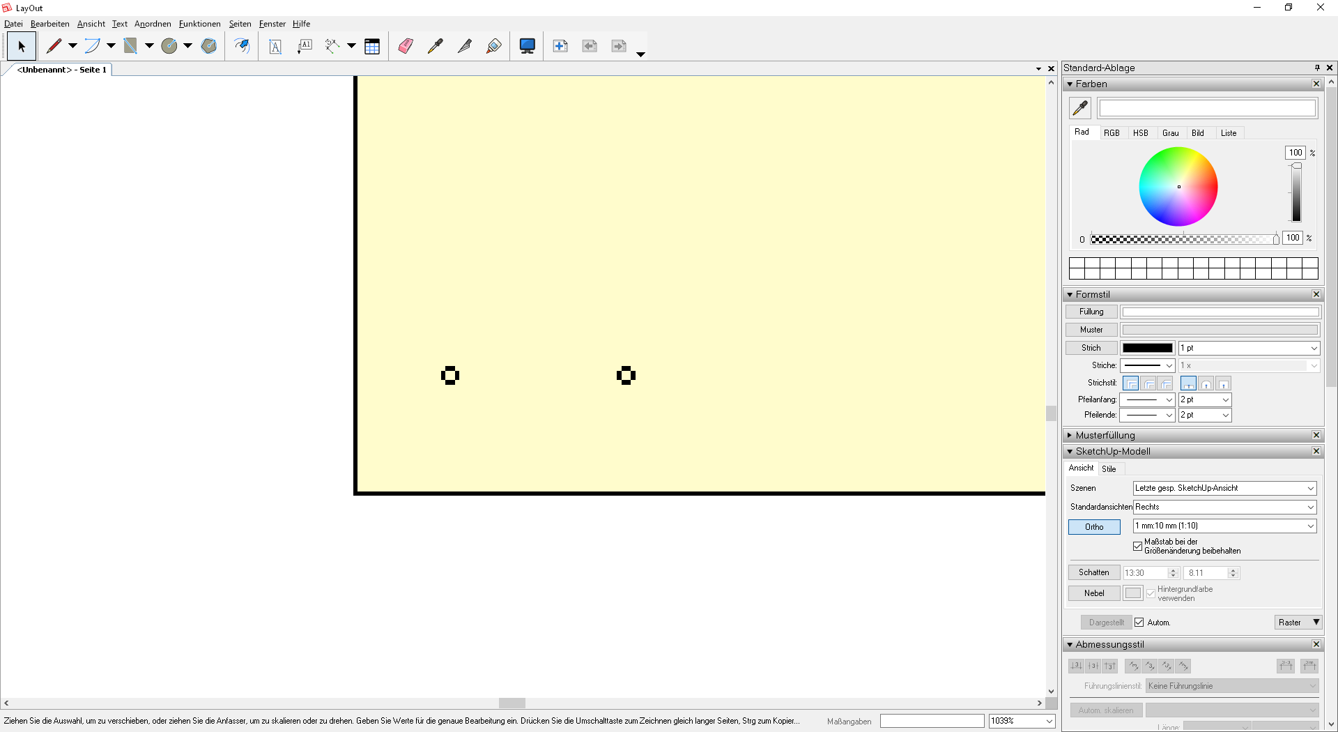

Also aus einem Projekt mal eine Seitenwnd mit Befestigungslöcher für Beschläge genommen
und in Layout geöffnet.
Die Ernüchterung war riesengroß da die 5mm Löcher in Layout verpixelt dargestellt werden.
Somit kann ich auch keinen Mittelpunkt vermaßen.
Ist das so, oder muss ich da noch irgendwo Einstellungen machen?
Hier mal ein Screen:
Bernd
sollte in der Ablage "SketchUp-Modell" der (schnelle) Darstellungs-Modus "Raster aktiviert sein, auf "Hybrid" (u.U. auch "Vektor") umschalten.

habe es gefunden.
