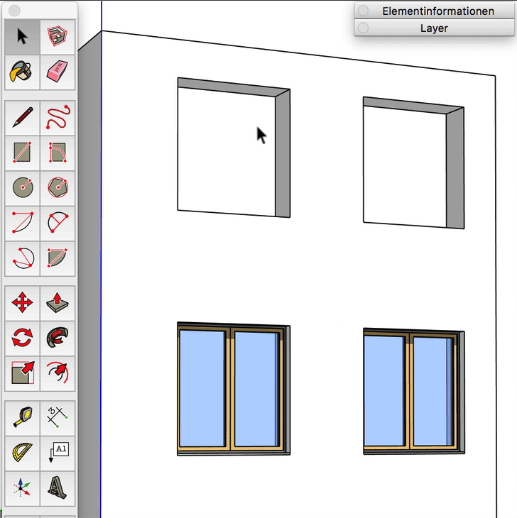

tagsüber als Bauzeichner arbeite ich mit Allplan und habe viele Layer. Weshalb ich auch daheim, wenn ich mit SketchUp arbeite, meine Elemente gern mit Layer ordne. Habe immer das selbe Problem: Ich habe z.B. Fenster im Layer "EG Fenster". Die Fenster sind Komponenten. Nun will ich die Fenster im DG erstellen. Markiere also ein Fenster im EG, drücke STRG+C. Schalte den Layer "DG Fenster" ein und setze das Fenster dort ab. Die Elementinformation sagt mir aber, dass sich das Fenster immer noch im Layer "EG Fenster" befinden.
Mein Workaround, der aber halt umständlich ist: Kopiere ich das Fenster vom Layer "EG Fenster" raus, öffne ein neues, leeres Projekt, setze es dort in den Layer0 ab, markiere das Fenster wiederum mit STRG-C und gehe ich dann wieder in mein tatsächliches Projekt auf den Layer "DG Fenster", dann befindet sich das Fenster tatsächlich auf dem Layer "DG-Fenster".
Was mache ich falsch?

die Element-Eigenschaft des Layers bleibt beim Kopieren über die Zwischenablage innerhalb eines Dokumentes erhalten. Das mag bei Stockwerken nicht passen, bei einer Strukturierung nach z.B. Gewerken schon.
Um den Layer eines Elementes zu ändern, einfach in den Elementinformationen den gewünschten Layer auswählen.

Ich habe nun folgendes gemacht:
  • Layer EG erstellt und als aktuell markiert
  • Fenster modelliert.
  • Dieses Fenster gruppiert (könnte natürlich auch eine Komponente sein)
  • Eigenschaften dieser Gruppe (wird angezeigt): Layer EG.
  • Dieses Fenster (Gruppe) kopiert
  • In Elementinformationen für diese kopierte Gruppe den Layer auf DG geändert.
  • Wenn ich jetzt beim Layer EG das Häckchen wegnehme, - unsichtbar mache - wird auch das kopierte Fenster DG unsichtbar, obwohl es doch den Layer DG hat.
  • Aber, ... wir wissen, dass das Fenster innen in der Gruppe mit Layer EG erstellt wurde. Klar, dass es verschwindet.
Also, jetzt den hoffentlich richtigen Weg:
  • Meine Layer EG und DG sind noch vorhanden.
  • Layer O aktiviert.
  • Fenster damit erstellt.
  • Gruppiert und der Gruppe den Layer EG zugeordnet.
  • Dieses Fenster (Gruppe) kopiert.
  • Wenn ich jetzt beim Layer EG das Häckchen wegnehme, - unsichtbar mache - wird nur das Fenster EG unsichtbar.
Falls schon alles zu spät ist, und Du bereits die "innere" Gruppe mit dem entsprechenden Layer erstellt hast, bleibt Dir nur folgendes:
Diese besagte Gruppe/Komponente in Einzelteile auflösen. Aber wirklich bis zur letzten Ebene!
Alles markieren und der Auswahl den Layer 0 verpassen. Dann erst Gruppieren/Komponente erstellen.
Nun der Gruppe/Komponente den gewünschten Layer zuordnen.
Das heißt, das umständliche Auslagern in ein neues Projekt entfällt. Weil Du das Zurücksetzen auf Layer 0 innerhalb des aktuellen Modells machen kannst.

Leute, boah vielen Dank für die umfassenden Antworten!
Peter, ja genau das ist mir passiert: Das Fenster EG, das ich auf die Layer Fenster DG schieben wollte, war noch in der Gruppe des EGs.
Habs jetzt wohl kapiert.
