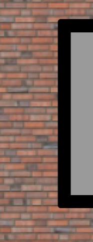

Habe ich versucht, trotzdem wird die Textur beim Export unscharf.
Einmal M 1_50 und M 1_200
(bitte die Linienstärke vernachlässigen, habe diese nicht umgestellt.)

nein, wie schon geschrieben, im zb. Maßstab 1:10 ist die Textur ja Hochauflösend, in Layout wie auch nach dem Exportieren.
erst im kleineren Maßstab wird die Textur in Layout wie auch im PDF Export unscharf.
